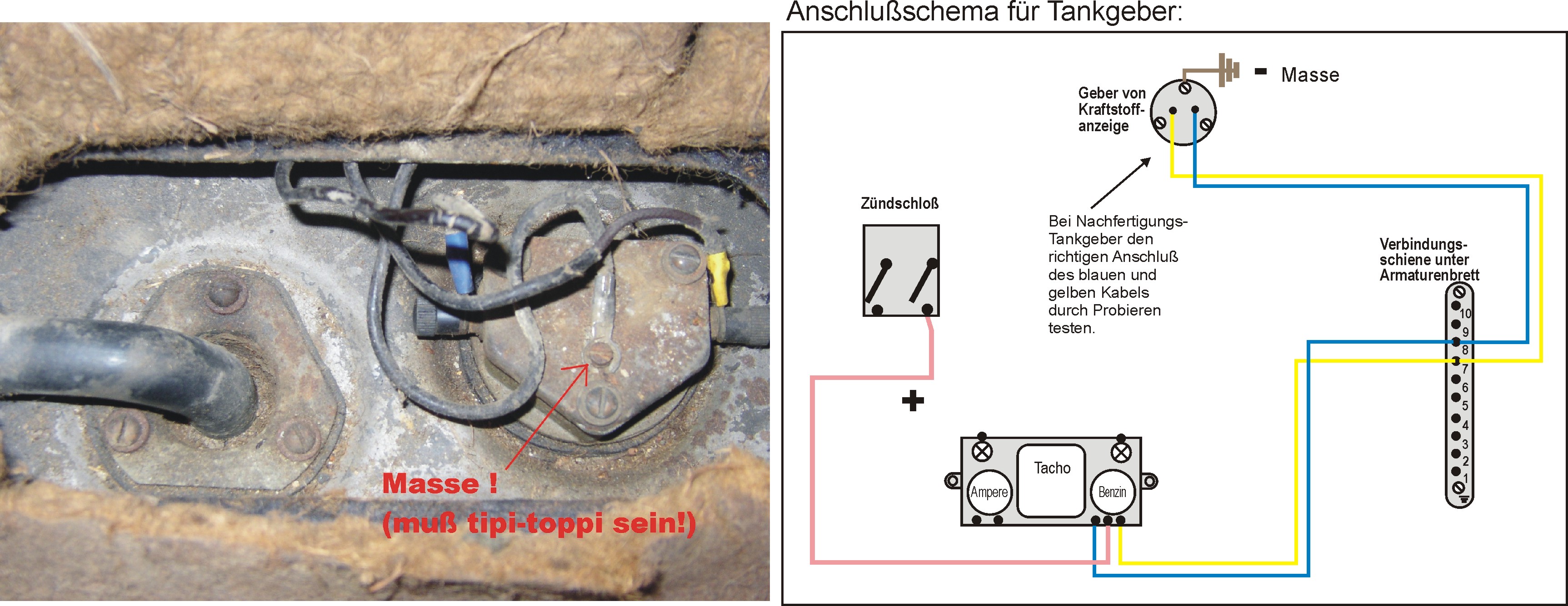

bin seit kurzem auch stolzer besitzer eines 11bl. Ich habe probleme beim elektrischem anschluß des gebers. dort kommen 3 kabel (blau, gelb,schwarz) an. Die Uhr zeigt immer nur bis zur mitte egal wie ich es anschließe. wenn ich strom direkt auf die uhr gebe geht der zeiger auf voll oder leer.

Dein Problem wird wahrscheinlich am Tankgeber liegen. Bei unseren Teilehändlern sind Nachfertigungstankgeber erhältlich.
Anschlußplan anbei.
