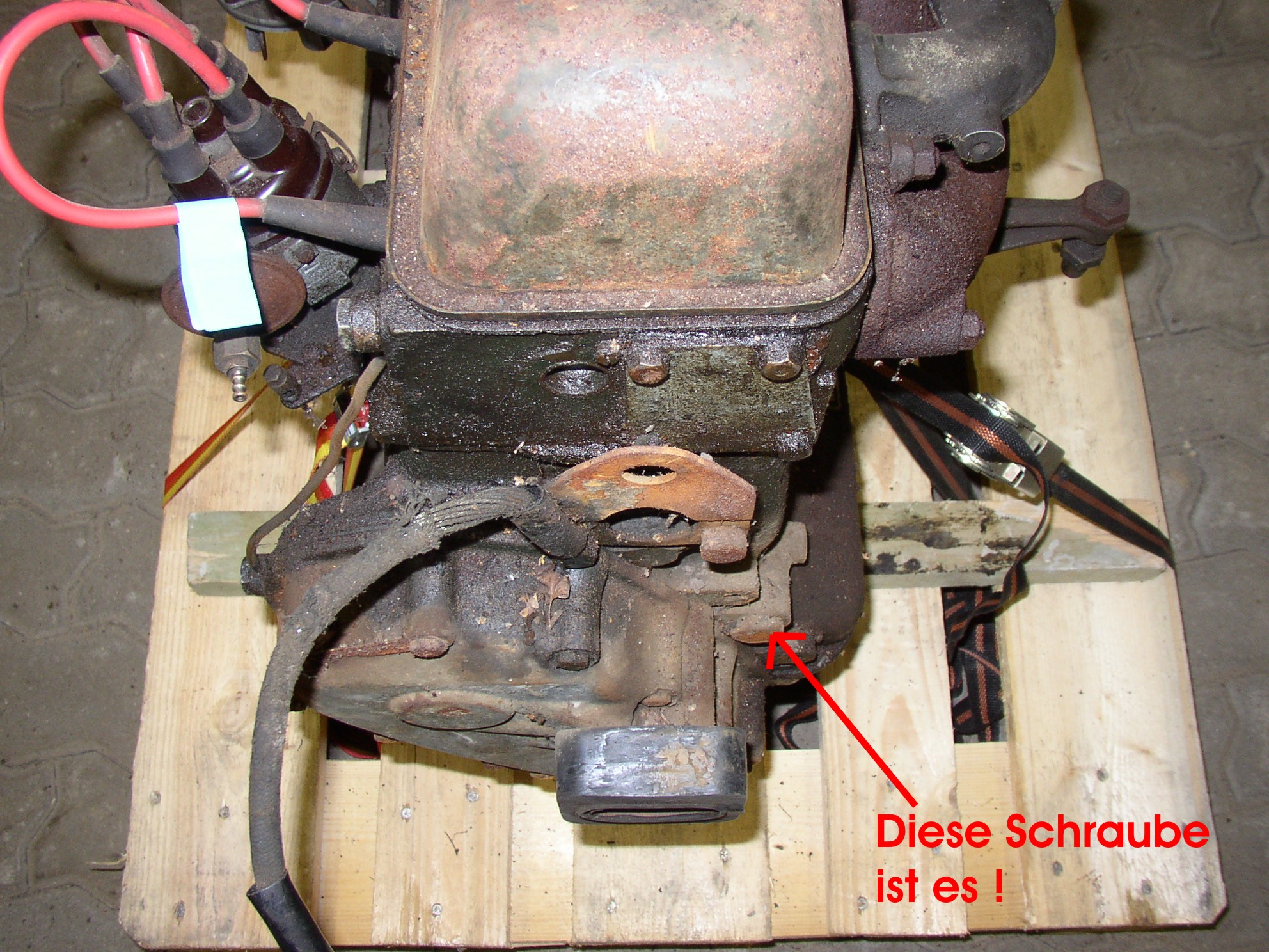

Stirnseite Motor hinten (also an der Spritzwand), rechts unten ist eine große Schraube. Die verschließt den dort liegenden Ölkanal. Du wirst noch einen Adapter brauchen, die gibt (oder gab??) es mal bei Conrad Elektronik.

anbei Foto. Du kannst auch die Orginalschraube auf der Drehbank zentral aufbohren und ein Gewinde für Deinen Geber einschneiden. (Wenn das Gebergewinde nicht zu groß ist.)
Anhang Symbol Ausgebauter Motor 04 Öldruckschraube.jpg 767.09 kb, 138 Downloads seit 2007-12-19

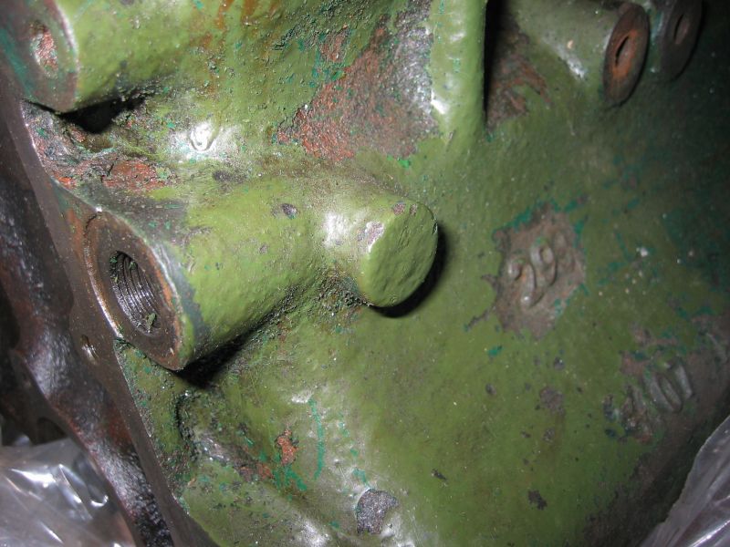

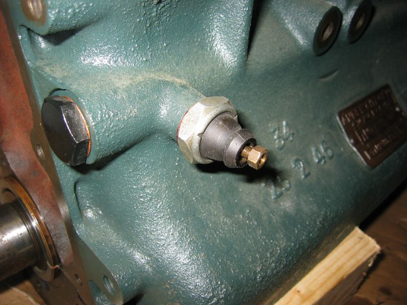

Der von den Kollegen angegebe Messpunkt ist gut. Ich Messe auch an diesem Öl-Strang. Eine kleine Empfehlung habe ich noch: Citroën hatte zu Beginn der Tractionproduktion auch eine Dtucküberwachung mit Kapillarrohr vorgesehen. Da das Röhrchen wegen der Motorvibrationen oft gebrochen ist, das Öl ausgelaufen ist und so mit der Anzeige mehr Kurbelwellenlagerschäden produziert als vermieden wurden - hat Citroën auf die Anzeige verzichtet.
Bei meinen Tractions habe ich auf die Überwachung nicht verzichtet und die Lösung gemäss Bild umgesetzt: Ein Druckgeber ("öffner" bei 0.8 ... 1.0 bar) ist elektrich mit einer Alarmlampe verbunden. Beim Einschalten der Zündung leuchtet diese und wenn der Motor läuft und der Druck aufgebaut ist, erlöscht diese wieder. Fällt der Druck - aus welchem Grund auch immer - leuchtet der Alarm.

Hi Werner,
Also, alle 11er-Traction haben die Anschlussmöglichkeit gemäss unten stehendem Bild. Loch und Gewinde sind nur bei den ersten Tractions vorhanden. Wenn ich einen Motor überhole, schneide ich das Gewinde nach. In eingebautem Zustand ist das nicht gut möglich, da die Bohr- und Gewindeschneid-Späne nicht 100%ig herausgenomen werden können ...
Bei eingebautem Motor ist die Schraubenlösung eine gute Lösung.
