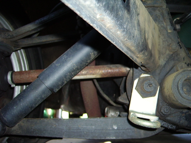

Ich habe mir die beiden Abschleppösen für den 11er gekauft, die an der Vorderachse montiert werden. Dazu sind die dort befindlichen großen Muttern (mit einem Bund versehen?) zu lösen.
Frage an die Experten: Ist bei der Montage der Abschleppösen etwas Besonderes zu beachten, kann man etwas falsch machen?
Sollte man zum Lösen der Schrauben / Montage der Ösen das Auto vorn aufbocken? An was ist noch zu denken? Werden die Muttern mit einem bestimmten Drehmoment festgezogen?
Vielken Dank und Gruß, Harald

die Montage der Schlepphaken ist kein Problem. Wichtig ist lediglich, dass Du die Gewinde gut reinigst und mit mit Kupferpaste einfettest, die Achsmutter rostet gerne fest.
Das Drehmoment weiß ich nicht. Die Werkstätten hämmern das Ding mit dem Schlagschrauber fest. Ich habe die Mutter mit 20 m/kg angezogen, das reicht mit Sicherheit, zumal das ein Feingewinde ist.

Danke, Werner, kompetent wie immer.
Genau diese Art Haken will ich montieren. Danke auch für das Foto, Harald
