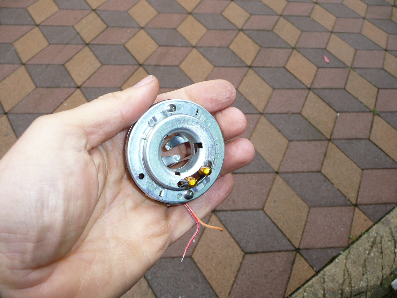

Re: Reflektoren für Cibie Scheinwerfer 11BL
Hallo Werner Frings,
ich habe die H4 Birnen aus der "Not" heraus einfach mal vor etwa einem Jahr eingesetzt. Der Schalter wird warm aber nicht zu warm.  Ich werde diesen Winter den Schalter revidieren. Sollte dieser unauffällig sein, werde ich keine Relais einbauen.
