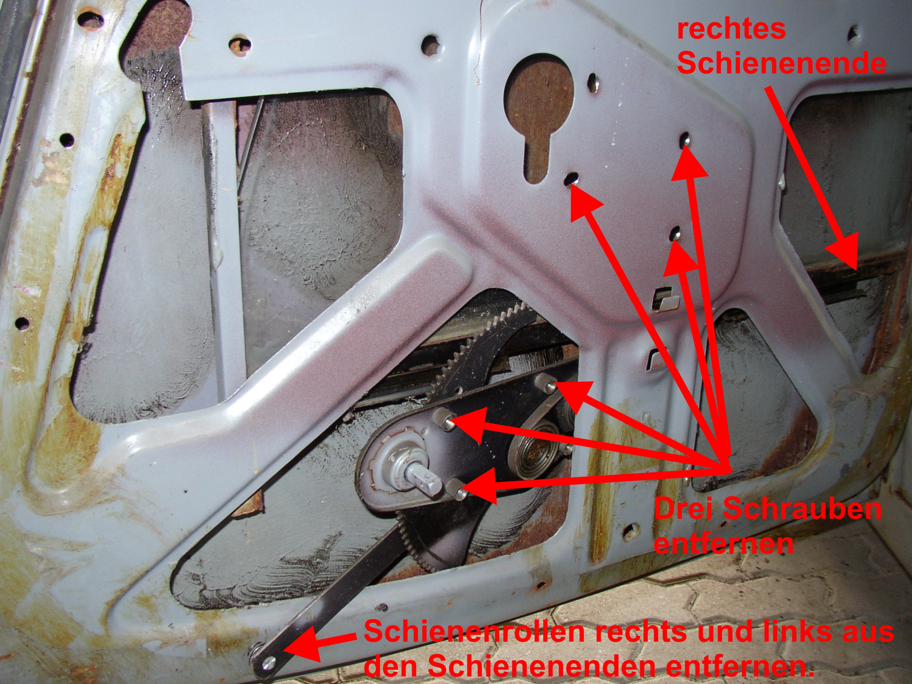

Hallo William,
ich bin so vorgegangen, daß ich zunächst die Fensterkurbel und den Innentürgriff entfernt habe. Geht problemlos, wenn Du den kleinen 4mm Stift mit einem Dorn austreibst.
Dann die Stoffbespannte Türpappe entfernen und die Gummihaut (Feuchteschutz) entfernen.
Nun kannst du in das Innenleben der Tür schauen. Auf beigefügtem Foto habe ich drei Schrauben kenntlich gemacht, die Du in runtergekurbeltem Zustand der Scheibe lösen/entfernen mußt.
Dann kannst Du durch Bewegungen der Kurbeleinheit jeweils nach rechts und links den Kurbelmechanismus aus der Fensterfußschiene aushängen.
Der Kurbelmechanismus ist nun lose und kann, wie auf dem Foto gezeigt, aus der Innentür rausgenommen werden.
Die Scheibe kann dann, nach ausgebauter Scheiben-Samt-Schiene, nach oben aus der Tür herausgehoben werden.
Hört sich kompliziert an, ist aber recht leicht zu bewerkstelligen.
Der Schock kommt möglicherweise erst danach:
- verrotte Scheibenfußschiene
- verrottetes Samtschienenführungsprofil im unteren Teil
- vergammelte Samtschiene
- abgerostete Samtschienenstopper am unteren Ende dieses Profils
- und vielleicht gar eine durchgerostete Tür im unteren Bereich (weil das Wasser nicht ablaufen konnte)
Ich konnte damals alle nötigen Reparaturteile bei unseren Teilehändlern bekommen. Etwas Bastelei (Blecharbeiten in der Tür) waren aber auch nötig. Nimm Dir Zeit und mach alles ordentlich fertig - dann mußt du da nie wieder ran................
Viel Erfolg
Peter
