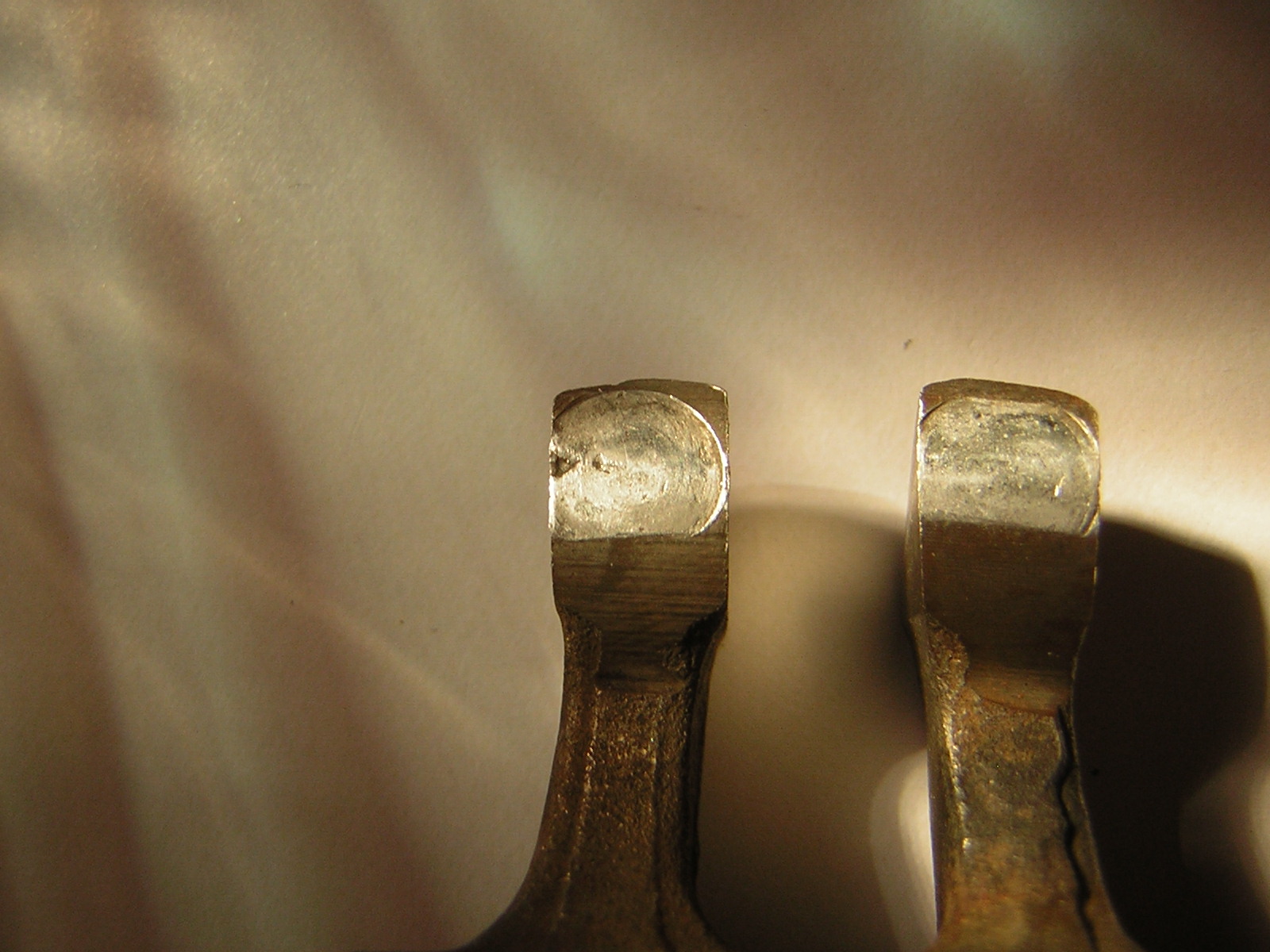

das Spiel zw. Kipphebel und -welle ist mir auch lästig. Ich rätsel an einer Lösung. Die gegenwärtige Paarung (beides Stahl, jedoch Welle gehärtet) ist vielleicht ungünstig. Ich denke darüber nach, die Kipphebel mit einem geeigneten Material ausbzubuchsen. Ich bin dezeitig auf der Suche nach entsprechenden  Buchsen, idealerweise aus einem modernen Äquivalent im  Zubehörhandel. Für jegliche Unterstützung wäre ich dankbar.
Alternativ gebe es Nachbau-Kipphebel-aber ich habe  meine Zweifel wg. der Qualität..
Re: Ventilspiel einstellen, warm oder kalt?
Ich habe eine Anfrage bei einem Hersteller für derartige Lagerbuchsen (Weiland), ob er einem kleinen Endabnehmer etwas zur Verfügung stellen möchte. Wenn es erfolgreich ist, möcht ja vielleicht ein Händler einen größeren Posten ins Programm aufnehmen? Das würde Beschaffung für Interssierte erleichtern.

Es stellt sich natürlich die Frage, ob man mit dem Material der Originakipphebel wirklich weiterarbeiten mochte, oder ob die Repros kaum schlechter sein können. Man sieht im beigefügten Foto übrigens die Kante, die die Fühlerlehre behindert.

ja abschleifen/glätten werde ich das mal später,
wenn der Krater noch teifer ist.
Bis dahin halte ich aber das Einstellen per "Click" für eine gute Idee, um die Leistung nicht unnötig zu reduzieren.
Wer die Fühlerlehre nimmt, stellt halt einen größeren Abstand als notwendig ein (Fühlerlehre plus Krater).
Die Leistung geht dann etwas runter aber es schadet ja nicht wirklich.

Wenn die Kipphebelbohrungen nicht gehärtet sind, ließen die sich auf einer Fräse mit Zentriergerät + Ausspindelkopf aufbohren.
Der kleinste Außendurchmesser am Kipphebel habe ich mit 22 mm ermittelt, wenn die Buchse außen 18 mm ist bleiben noch 2 mm Wandstärke an der dünnsten Stelle, in der Mitte sind die Teile dicker.
Weiß jemand wo man im Köln/Aachen/Düsseldorfer Raum Molybdän aufspritzen lassen kann (für den Auflagepunkt Kipphebel/Ventil)

___Weiß jemand wo man im Köln/Aachen/Düsseldorfer Raum Molybdän aufspritzen lassen kann (für den Auflagepunkt Kipphebel/Ventil)
>>>Das weiß ich zwar nicht, kenne aber das Verfahren und dessen Grenzen aus meiner früheren Tätigkeit bei Ford in der Qualitätskontrolle.
Das Flammspritzen von Molybdän ist für diesen Anwendungsbereich ungünstig. Dünne Schicht, die bezüglich Rauhtiefe geschliffen werden muß und letztendlich plan aufliegen muß.
Besser wäre das Hartlöten von WiDia.
Aber ich habe grundsätzliche Zweifel: Die nachgefertigten Wellen sind schlecht bezüglich Oberflächenhärte und Zylindrizität. Und selbst wenn eine Welle kohlenstoffreich, gasnitriert und gerichtet und die Kipphebel ausgebuchst und die Auflageflächen gepanzert sind - dann bleiben immer noch die Auflagenflächen der Ventilschäfte, die dann auch gepanzert werden müssen ... All der gesamtaufwand steht in keinem gesunden Verhältnis zum bescheidenen Erfolg.
Die "Klick"-Methode ist ein zu diskutierender Kompromiss.
Vielleicht werde ich in der nächsten Fahrsaison einfach mal mutig das Ventilspiel auf grundsätzliche 0,1 mm einstellen. Passieren kann theoretisch nichts.
