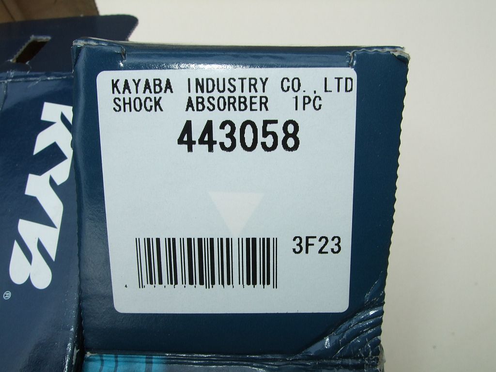

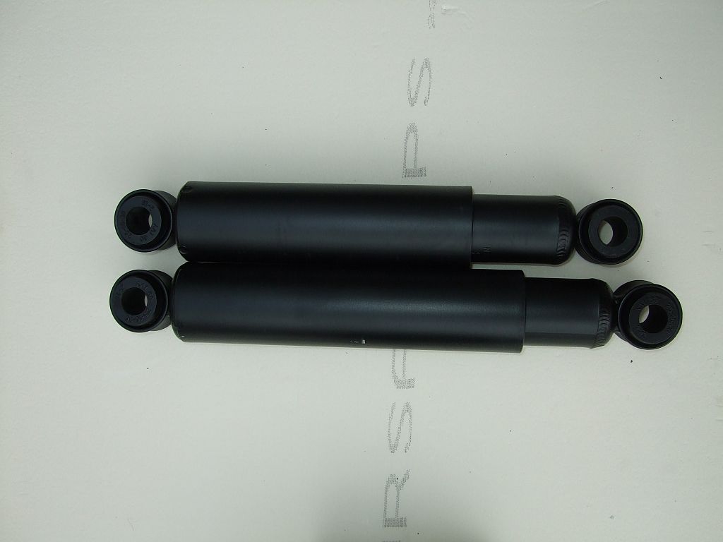

Hallo Jörg, nimmst Du diese kommen aus Japan und sind sehr gut.
Sie passen optimal.
Gruss tractionist

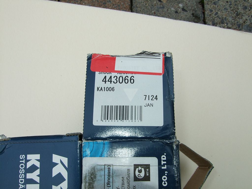

Re: Stoßdämpfer instandsetzen???
und die Teilenummer
und die 2te Teilenummer.
Hersteller ist kayaba Japan Erstausrüster von Toyota, Mazda usw.
Wieso zwei unterschiedliche Teilenummer?
vorne und hinten?

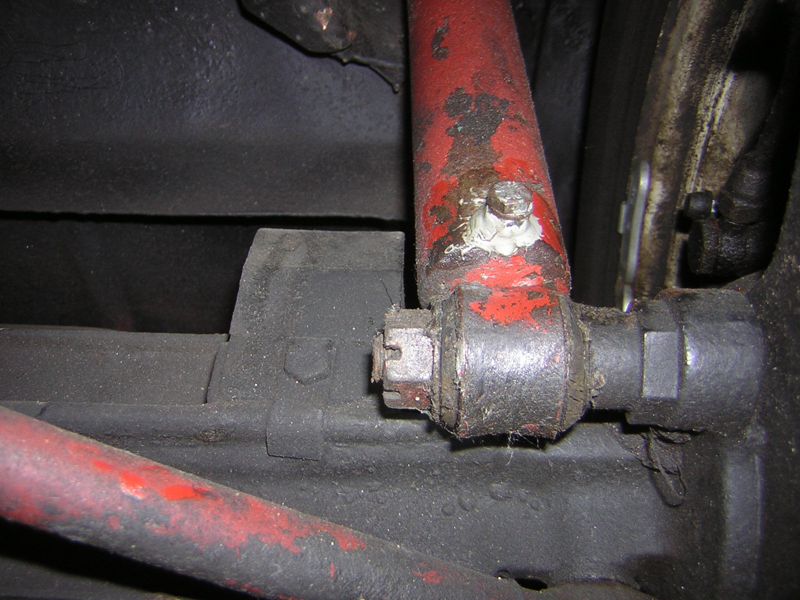

Ich habe meine Stoßdämpfer "überholt" indem ich die fehlende Flüssigkeit aufgefüllt habe. Die hinteren Stoßdämpfer hatte zuvor einen unagenehmen Schlag, weil sie aufgrund der fehldenden Flüssigkeit Leerweg hatten. Während die vorderen Stoßdämpfer über eine Befüllschraube verfügt hatte meine hinteren keine. Daher habe ich ein Loch gebohrt und Dämpferöl (für Motoradgabeln) nachgefüllt (aufgrund Unkenntnis der geeigneten Viskosität -das alte Öl ist dicker- aufgefüllt und nicht ausgetauscht). Das Loch mit Gewinde versehen, Schraube rein und gut. (Wenn man zuviel Öl reinfüllt werden die Dämpfer unbeweglich hart, wenn zuwenig drinnen ist, hat man einen Leerweg. Der Bereich dazwischen ist klar erkennbar.)
Korrektur: Die Wandung ist für ein Gewinde natürlich zu dünn. Ich habe eine Mutter mit Flüssigmetall aufgeklebt.
achso:
