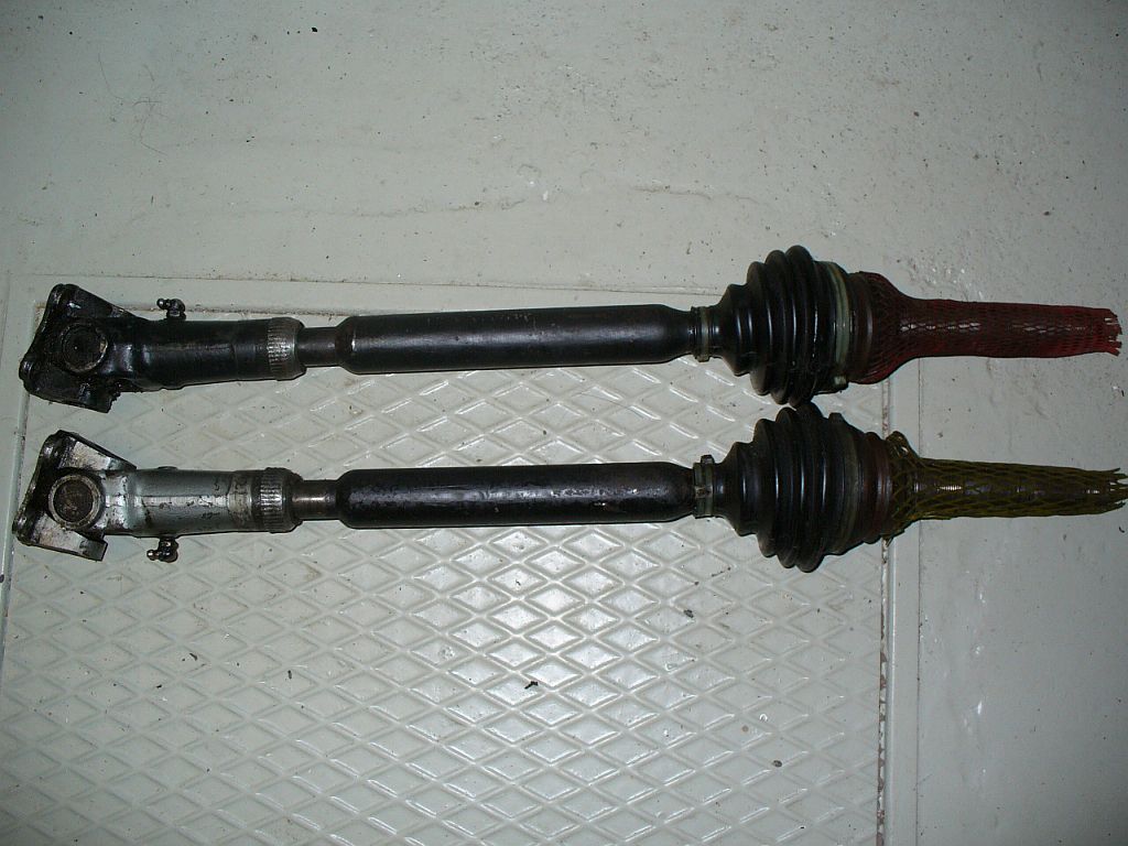

Frohes Schrauben und gutes Gelingen, tractionist
Anlage: Prototyp meiner ersten teilhomokinetischen Gelenkwellen aus dem Jahre 1986

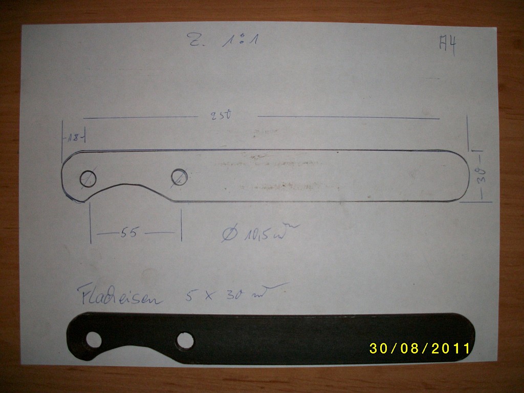

Hallo Jörg, ich habe mal in meinem Werkzeugschrank gegraben und wurde fündig.
Anbei die Skizze meines gefertigten Werkzeuges zum festhalten der Gelenkwellen.
Gruss tractionist
