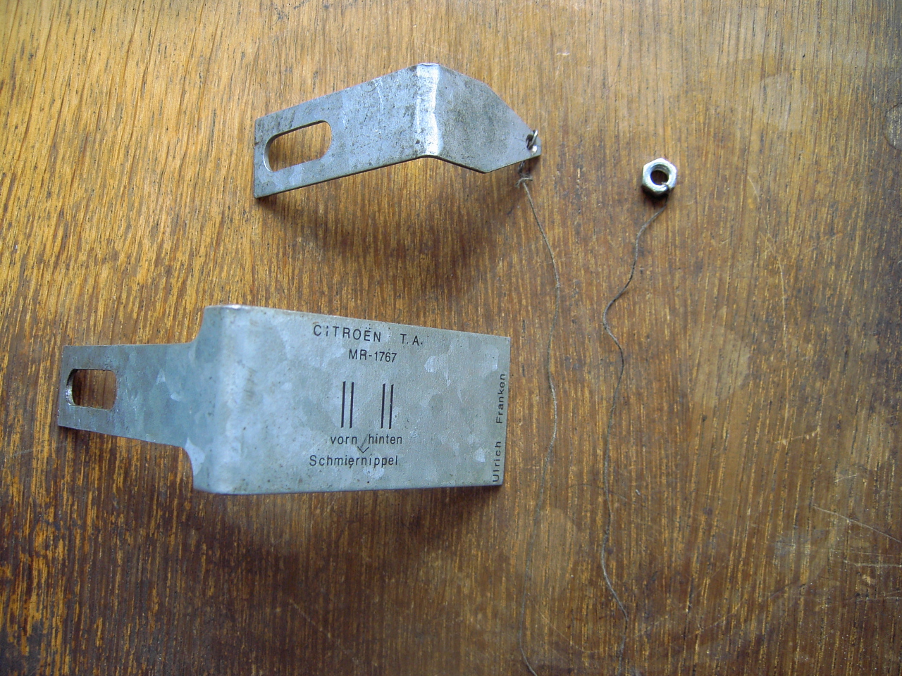

hab ich da, aber nicht im Versand wegen schlechter Erfahrungen. Wenn Du im Kölner Raum bist, kannst Du das gerne hier vor Ort machen.
Du kannst Dir das aber auch leicht selber bauen, 2 Blechwinkel oder aus Blech einer etwas dickeren Konservendose.
Die Maße sind relativ unkritisch, einzig das Maß 36 mm für das Loch des Fadens auf dem oberen Winkel sowie die Markierungen 26,1 mm und 27,8 mm (für spätere Traction mit den Schmiernippeln vorne) müssen stimmen.
