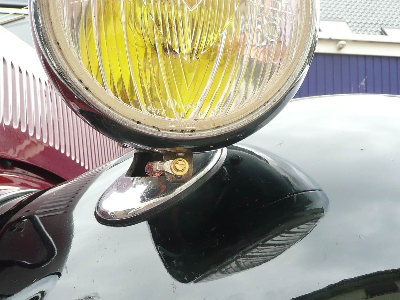

Ich habe bei meinem Traction sämtliche Beleuchtungen etc. mit Kupfergeflecht zusätzlich auf Masse gelegt. Zudem sicherheitshalber ein 6 mm² Kabel vom direkten Batterie-Minuspol zum den Hecklichtern geführt.
