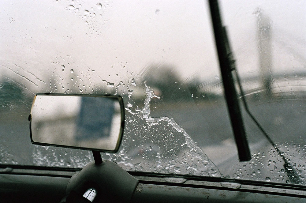

Das hat mir nun doch keine Ruhe gegeben. Etwas getüftelt, etwas gemessen und flugs aus einem alten Wischerblatthalter zwei Gelenkstücke abgetrennt, je eine KLemme fürs Wischerhebelchen aufgelötet, und in die beiden Krallen mittig einen entsprechend ablängten modernen selbsttragenden Universal-Wischergummi positioniert.
Optisch einigermaßen vertretbar, technisch prima schlierenfreie Durchsicht!

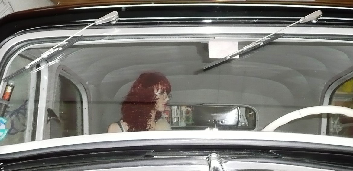

Ach, wer so geschickt wäre! Wie wärs damit, eine Kleinserie aufzulegen ...?

Das Ganze ist wirklich nicht schwierig. Und für 85 Cent pro Stück machbar. 1 Meter Universal-Scheibenwischergummi kostet 3,50, eine Lüsterklemme hat jeder in der Kramkiste, ein ausgedientes Wischerblatt vom Plastikauto sollte sich finden lassen, und wer keinen Lötkolben hat, hat auch keinen 11 CV verdient.
Eine Schritt-für-Schritt Bauanleitung erscheint im "Veteran 4/2011".
