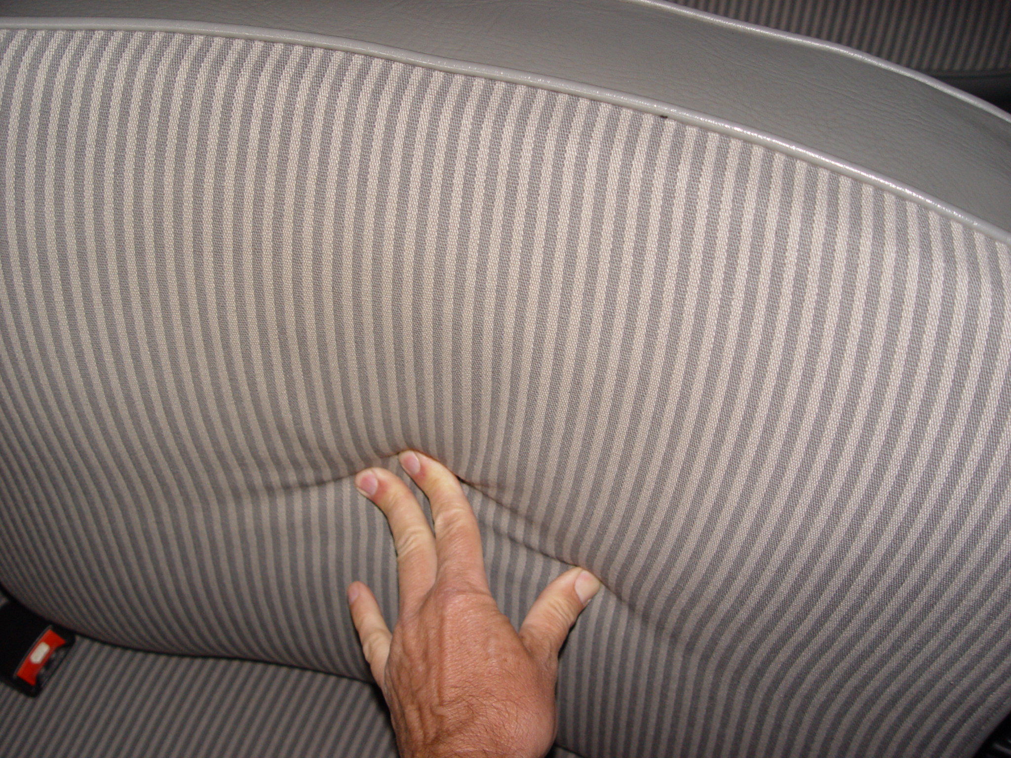

Re: Fahreralter contra Sitzcomfort
Der Sitz ist fertig, der Umbau unsichtbar, die Wirbelsäule ganz erheblich entlastet.
Der Sattler hat die Rückenlehne senkrecht rechts und links deutlich aufgepolstert, sodass der Rücken nun eine prima Seitenführung hat. Das Ganze wurde so gemacht, dass der ursprüngliche Stoff straff und gerade über dieser Ausrundung spannt, die Einbuchtung ist somit nicht sichtbar. ...

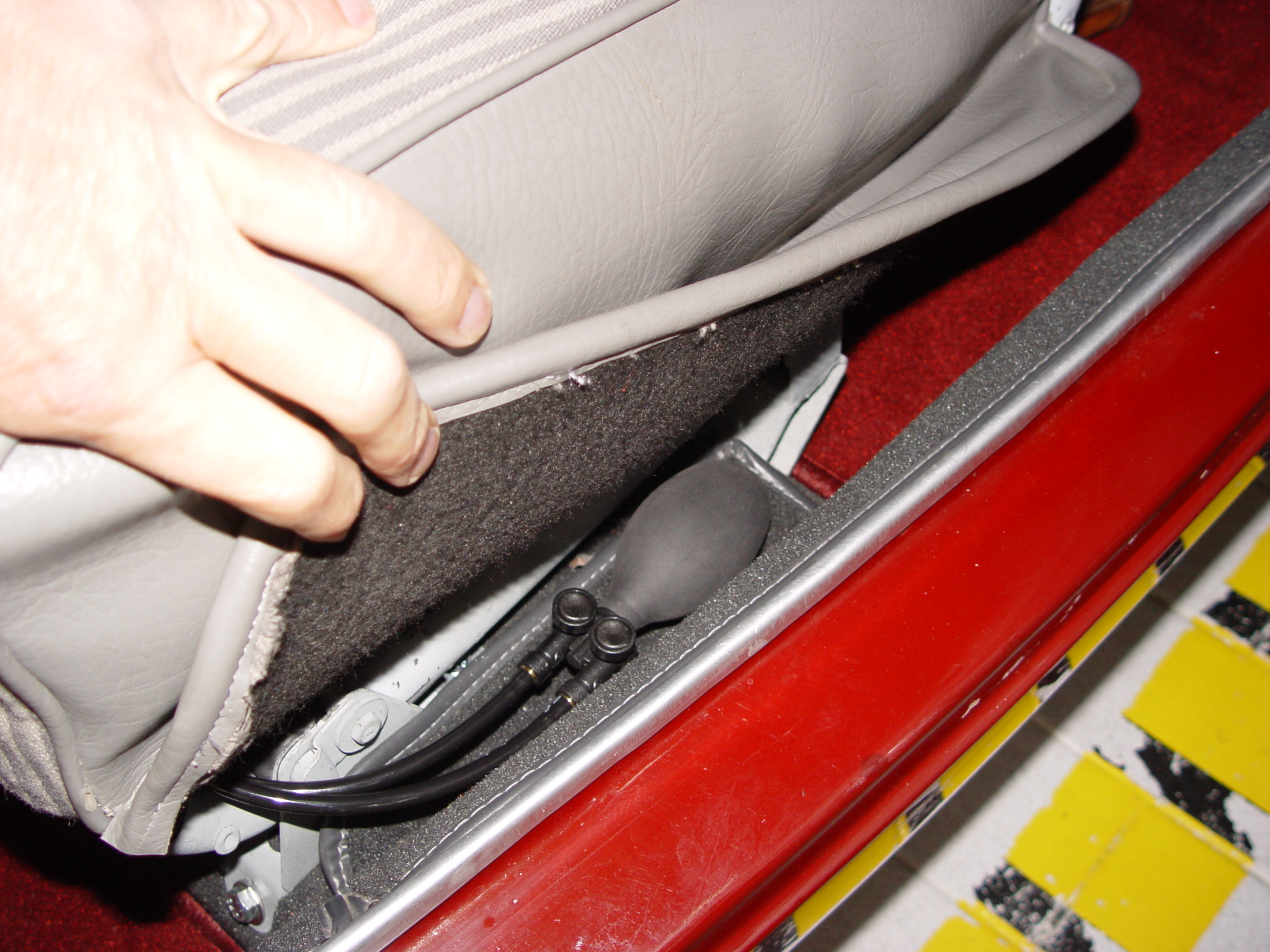

... Die - ebenfalls nicht sichtbare - doppelte Lordosen-/Lendenwirbelstütze (ab ca. € 30) lässt sich per Handpümpchen und den beiden Druckventilchen gut während der Fahrt anpassen.
