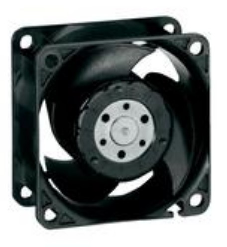

so einen Lüfter gibt es auch für 6 Volt:
Conrad-Electronic, Bestellnummer 560093, "Axiallüfter 60x60x32mm JH"  von EBM-Pabst. 7-13,6 V. Da bei laufendem Motor und intaktem Regler so um die 7V anliegen, ist die Leistung ausreichend. Bin seit letztem Herbst sehr zufrieden damit. Man muss nur die vier Befestigungsnasen (Plastik) mit dem
Dremel abflexen, dann passt das Gehäuse exakt in den Stutzen zum Fußraum (BL).
Rolf
