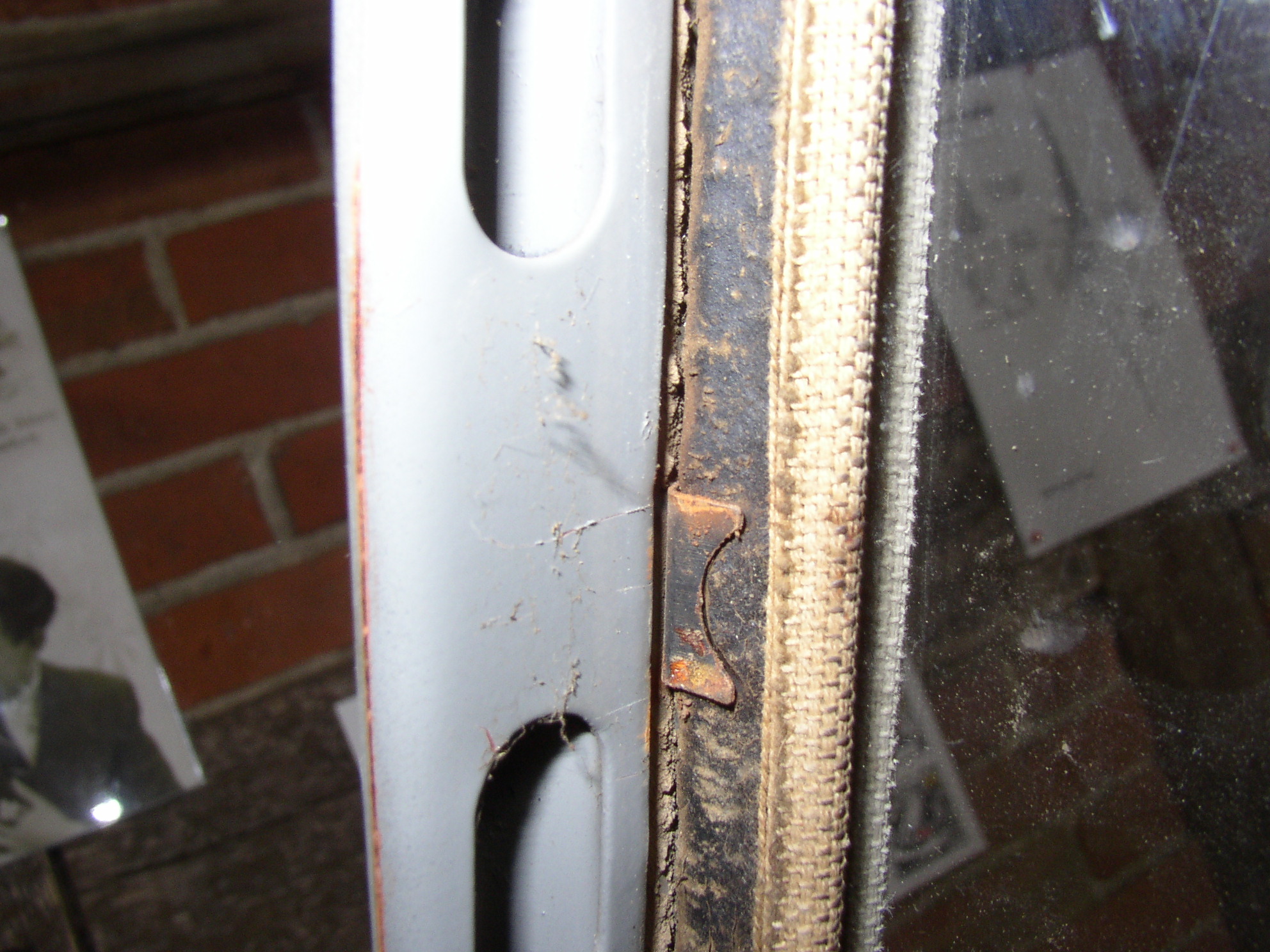

ich brauche mal eine kleine Hilfe. Habe mir bei Louis neue Fensterprofile bestellt mit einem Satz neuer Klammern.
Hat jemand ein Bild wie die richtig montiert werden? Bei den Fremdprofilen waren keine dran.
Ist es richtig so:
Die kleinen Haken ins Profil drücken, die kleine Blechfahne zum Wageninneren hin. Dann die Häckchen "umbiegen und gehalten wird das alles später vom Abdeckrahmen?
Fragende Grüße
Rolf
Re: Klammern am Fensterprofil (Türen)
Hallo Rolf,
ein richtig tolles Bild habe ich auch nicht. Schau aber mal auf das beigefügte Foto. Ich glaube, Du hast die Sache richtig beschrieben. Die Klammern legen sich außen um die Fensterschiene. Die Hakennasen in der Klammer durchstechen das Profil von außen in die Fensterscheibenrille. Die spitzen Hakennasen dann umbiegen. Die Klammern sollten etwas Vorspannung haben, damit sie später ihren Zweck erfüllen und in der Türnut klemmen bleiben.

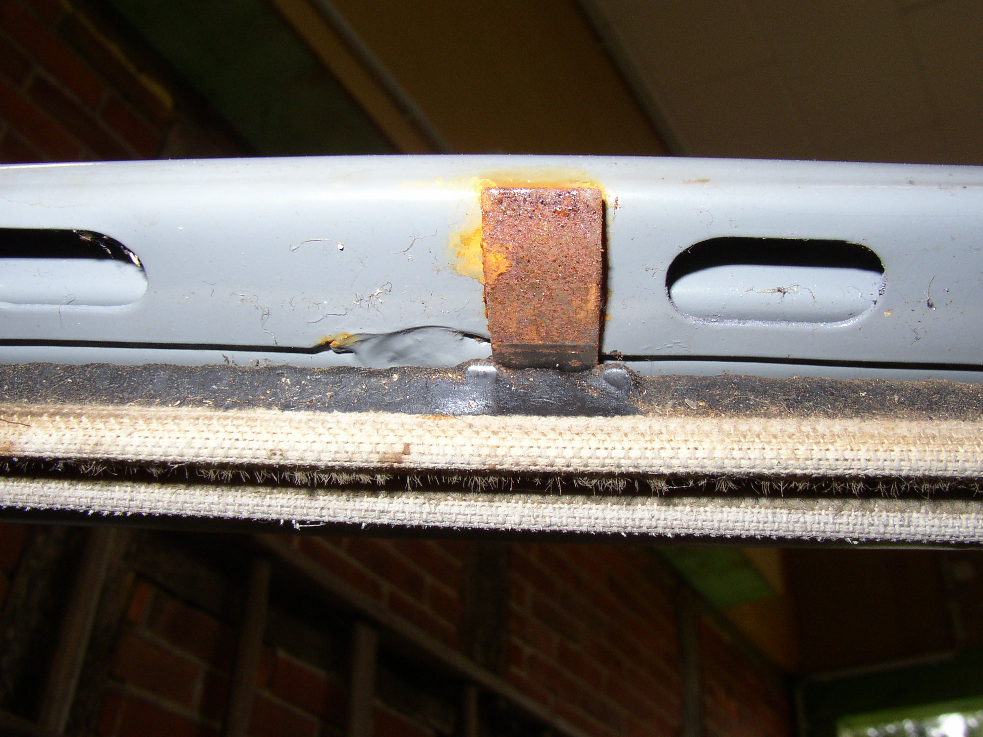

Wichtig ist auch das jeweils obere Fensterschienen-Stützblechlein an jeder Tür. Es sorgt dafür, daß die Fensterschiene nicht nach unten durchhängen kann. Der innere Fensterrahmen hält damit die Fensterschiene oben. Das Blechlein ist ebenfalls mit der Fensterschiene verklammert. Zur Info in der nächsten Antwort ein Foto. (Foto ist von unten nach oben - zur Decke fotografiert)

Hier das zweite Foto

danke für eure kleine Hilfe. Dann war ich also auf dem richtigen Weg. Die Fotos haben schon geholfen. Die Profile sind drin.
Rolf
