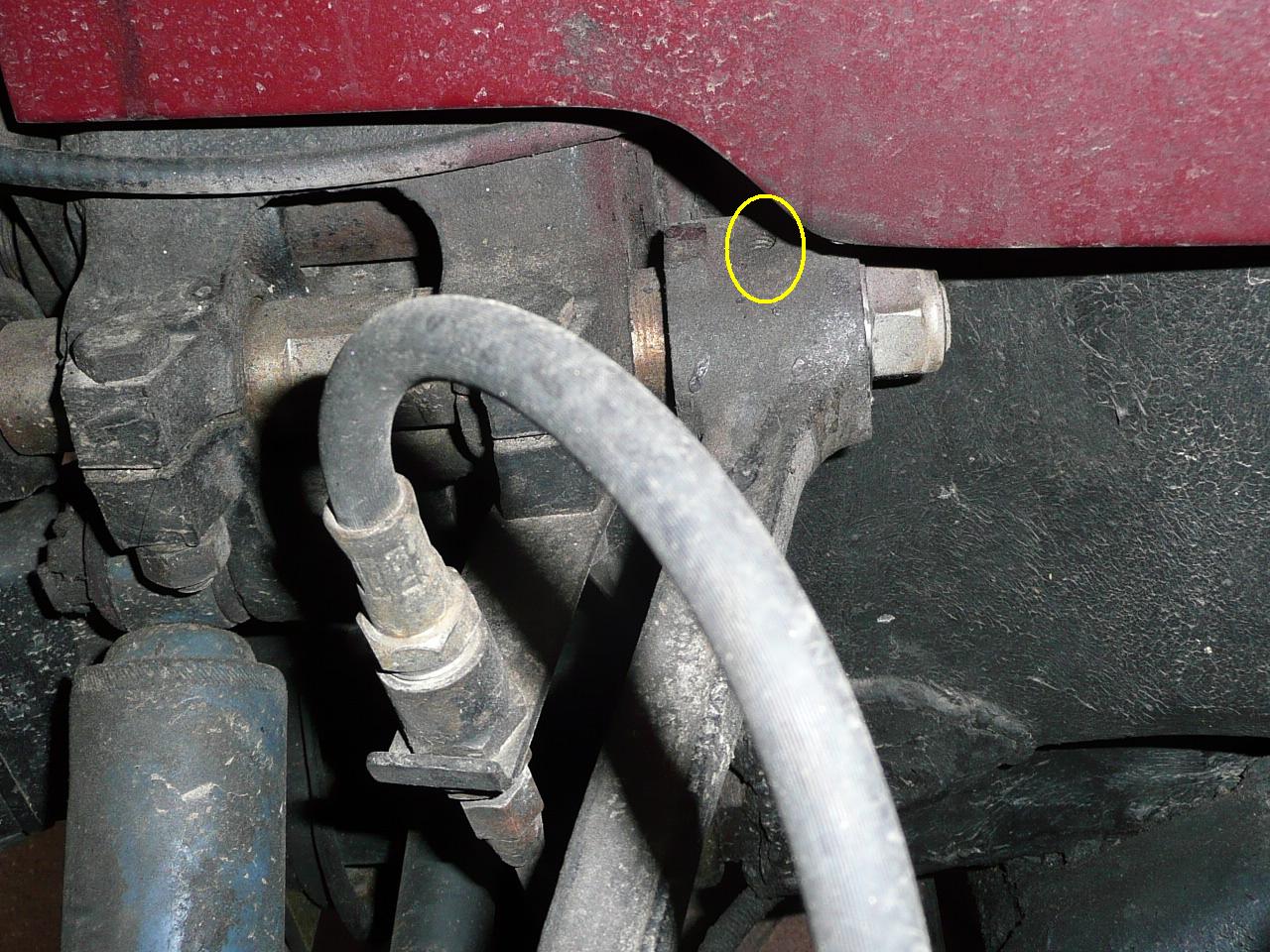

So, heute habe ich den 11BL nach einer schönen Ausfahrt mal vorne hochgehoben.
Das untere Traggelenk auf der linken Seite hat ziemlich viel Spiel und das Spurgelenk ebenfalls. Rechts ist alles fest. Das dürfte die Ursache sein für das Eigenlenkverhalten.
Was muss ausgetauscht werden nach Eurer Erfahrung? Ich kenne das nur von neueren Autos (ab 70iger), bei denen gibt es inzwischen wartungsfreien Ersatz. So einfach wird es wohl nicht. Oder kann man den Sitz eventuell per Schraube einstellen? Bringt das was bei seitlichem Spiel?
Leider habe ich in den mir vorliegenden Reparaturanleitungen nichts gefunden.
Herzlichen Dank im voraus für Tipps
Jan
Re: 11BL läuft schön
Hallo Jan,
Du brauchst eine Reperaturanleitung.
Man kann die unteren Gelenke u.U. mit Distanzscheiben nachstellen. Jedoch solltest Du Dir die auch die Silentbuchsen angucken, die sind am anderen Ende des Tragarms. Zwei siehst Du, ohne den Wagen anzuheben, von vorne.

Danke für Eure Beiträge. Die Anleitung liegt mir immerhin auf Englisch inzwischen vor, das ist alles ganz aufschlussreich.
Die Silentbuchsen sind dagegen in Ordnung, sonst wäre wohl das ganze Fahrzeug unkontrollierbar. Locker sind das linke untere Traggelenk und die linke Spurstange. In das rechte untere Traggelenk hat der Vorbsitzer statt einem Schmiernippel eine Schraube reingedreht, da ist schon Ersatz geordert.
Ich habe jetzt Neuteile bekommen für Traggelenk und Spurstange und werde berichten.
Tach Jan,
Du schreibst: <<<In das rechte untere Traggelenk hat der Vorbsitzer statt einem Schmiernippel eine Schraube reingedreht, da ist schon Ersatz geordert. >>>
Es gibt für die Triangeln nachgefertigte wartungsfreie Lagerbuchsen aus Kunststoff, die keine Schmierbohrung mehr haben! In diesem Fall wird dann der Schmiernippel tatsächlich entfernt; die Bohrung kann dann - muß aber nicht - durch eine Blindschraube verschlossen werden.
Lieber Werner
Besten Dank für die Tipps.
Das Traggelenk ist ja das Kugelgelenk, das die Verbindung vom Achsschenkel zum Querlenker herstellt. Dafür gibt es m.W. keinen Ersatz aus Nylon o.ä. ich habe mir den Käfig und die Kugel neu bestellt und zerlege demnächst mal die ganze Einheit.
Hallo Jan,
hast Du Dich vergewissert, ob das Traggelenk wirklich defekt ist? Vielleicht ist es nur nicht richtig, d. h. spielfrei, eingestellt.
Diese Einstellung erfolgt normalerweise mit Scheiben und ist nicht ganz einfach. Möglicherweise hat ein Vorbesitzer dort geschlampt.
Es gibt aber eine exakte und sehr viel einfachere Methode mit Hilfe des sog. Cupmobil, einer Einstellschraube, die an Stelle der Scheiben montiert wird und unter der Teilenummer 426198A vertrieben wird.
Vielleicht ist damit Dein Problem zu lösen und Du brauchst die teure Lagerkugel samt Schalen gar nicht.
