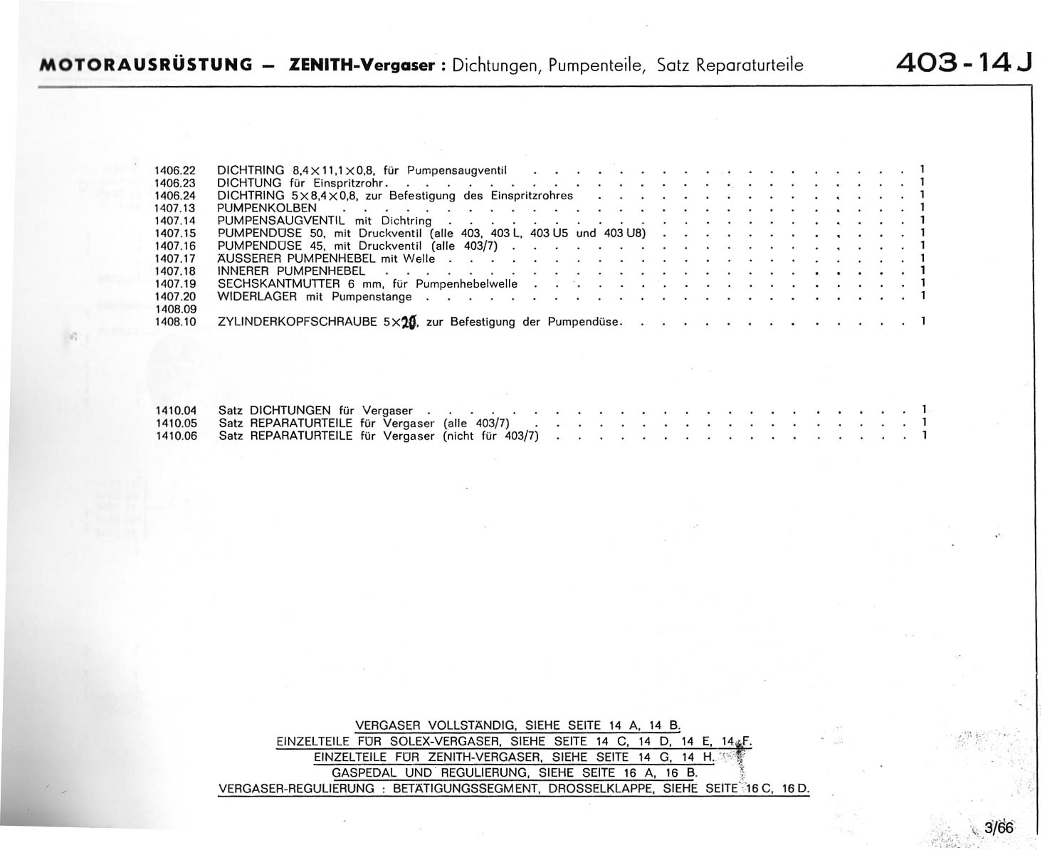

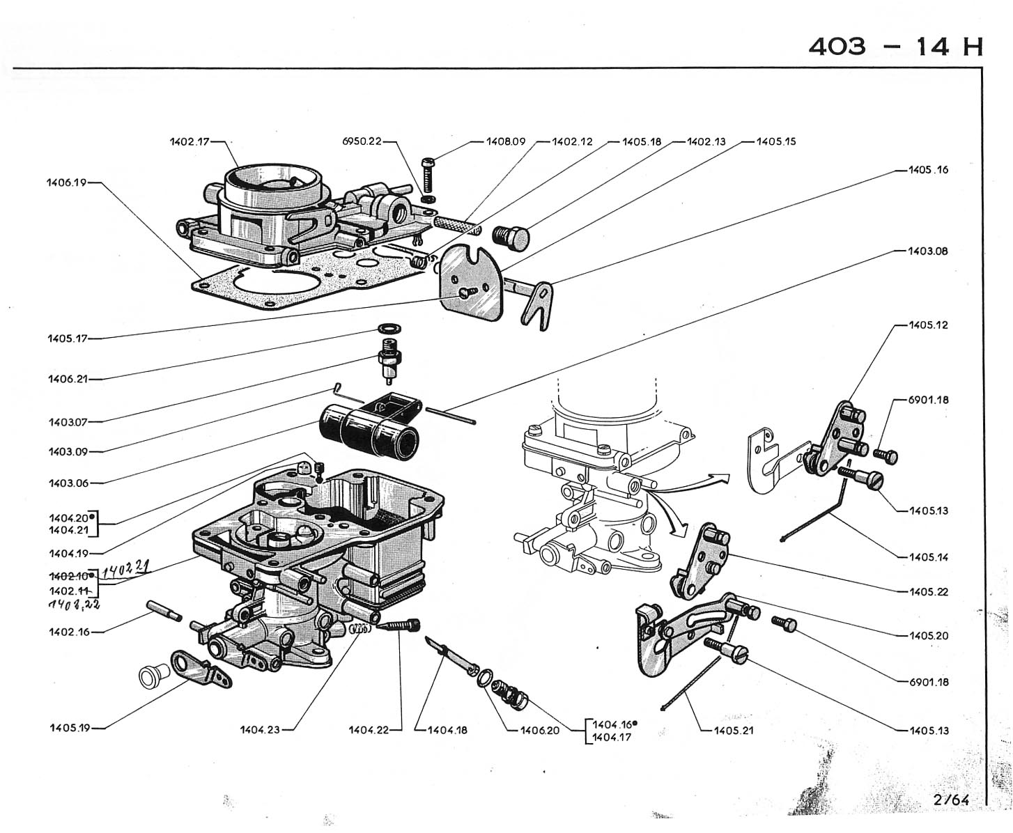

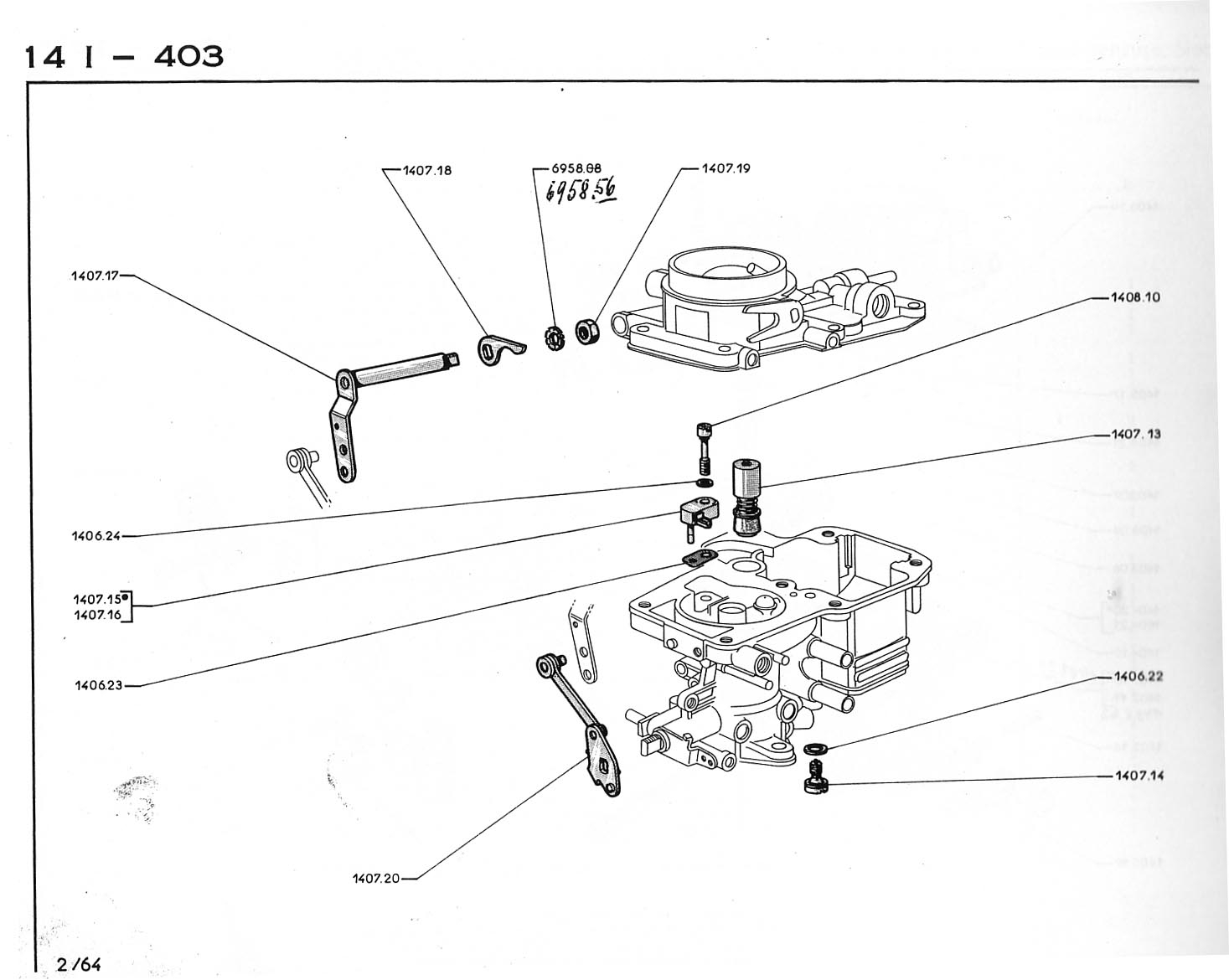

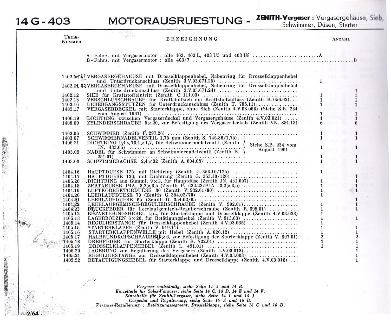

Hallo Frank,

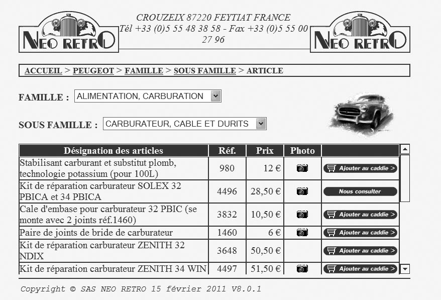

unser 403 ist mit einem Solex 32 PBIC ausgerüstet, habe aber im Anhang die Ersatzteilliste vom Zenith 34 WI angehängt (Zenith 01 -04), ausserdem die Bezugsquelle für einen Überholsatz (neoretro).
Zu finden unter: www.neoretrofrance.com
Viele Grüsse, Helmut

Re: Vergaser Zenith/Stromberg 34 WI No 26 58
...und das nächste
4 Zuletzt bearbeitet von Helmut Kloos (15.02.2011 17:44)
...und das nächste
und das vorletzte
...und hier noch die Ersatzteilquelle
