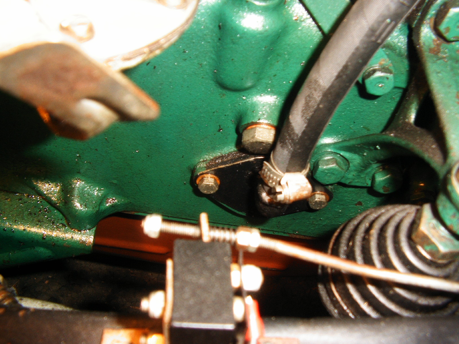

ich habe einen 1949er 11BN mit Ansaugdämpfer. Das Ding wird von machen auch Kanonenrohr genannt. Das originale Entlüftungsrohr oberhalb der Ölwanne habe ich abgeschraubt und durch einen selbst gebauten Stutzen ersetzt. Der zeigt jetzt nach oben und hat einen Anschluss für einen ölfesten Gummischlauch.Den zweiten Stutzen habe ich in den Krümmer hinter den Filter geschraubt. Da gehen alle Öldämpfe direkt in den Vergaser. Den Schlauch mit Schellen sichern,damit er nicht abfallen kann. Angesaugt werden die Öldämpfe durch den Unterdruck an dieser Stelle. Alles funktioniert einwandfrei.Nur der Schlauch stört optisch ein wenig. Es ist aber immer noch besser, als die ewige Öltropferei auf die Straße.

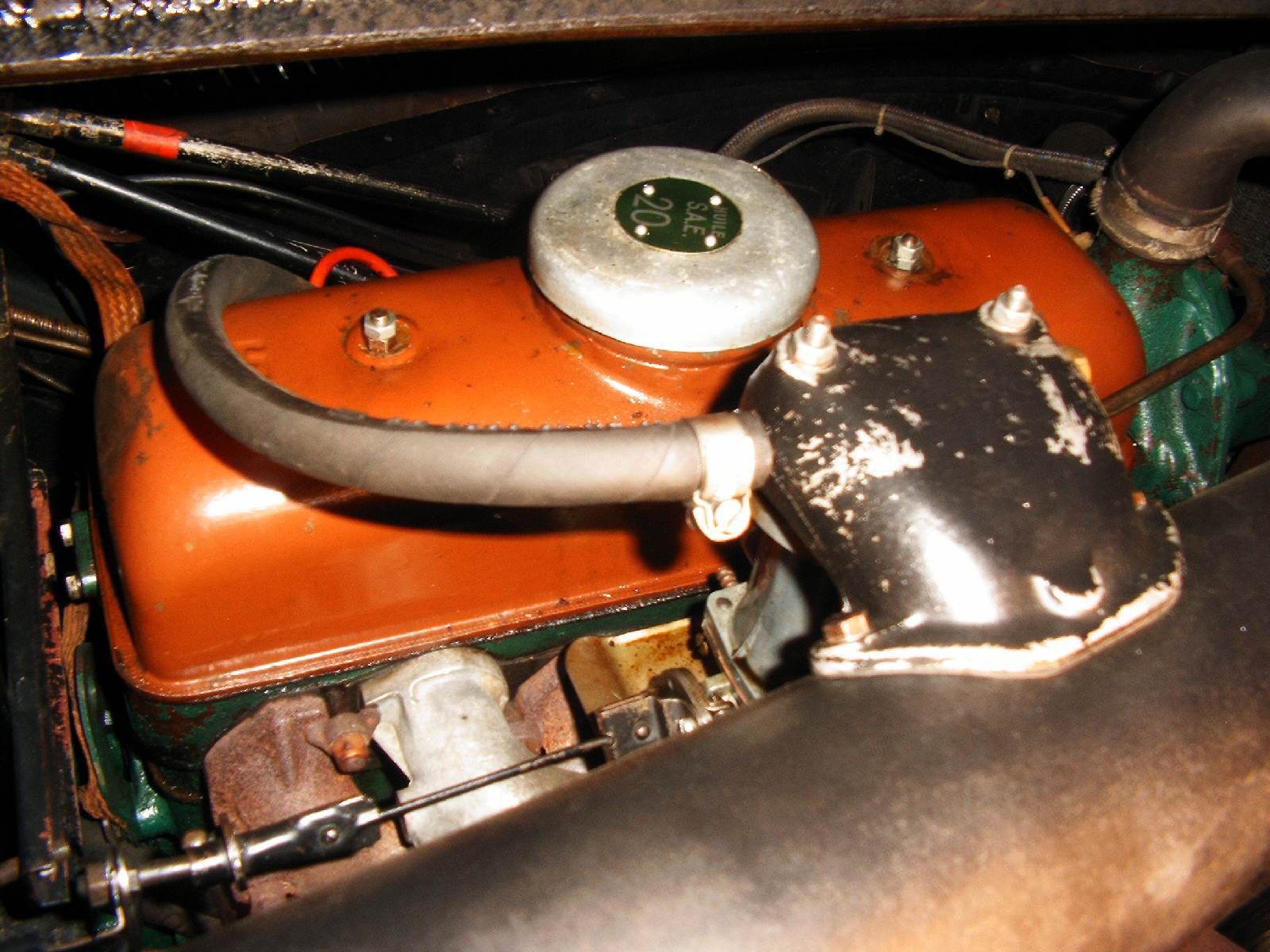

der Anschluss für den Schlauch bitte nicht vor dem Filter einbauen. Es kommt zwar keine Pampe wie Du sagst da oben an, aber der leichte Ölfilm schadet bestimmt, wenn kein Metallfilter mit Ölbad eingebaut ist. Also hinter dem Filter in den Ansaugweg anschliessen und alles ist ok. Der doch recht lange Schlauch fängt das meiste Öl ab und lässt es wieder in die Wanne laufen, oben wird nur noch der Ölnebel abgesaugt. Der schmiert dann auch noch die Drosselklappe, sobleibt die immer schön beweglich und setzt sich nicht fest.
Noch mal das Foto vom Anschluss unten an der Wanne.
Viel Spass    Ulrich

noch das zweite Foto vom Filteranschluss.
Gruß  Ulrich
