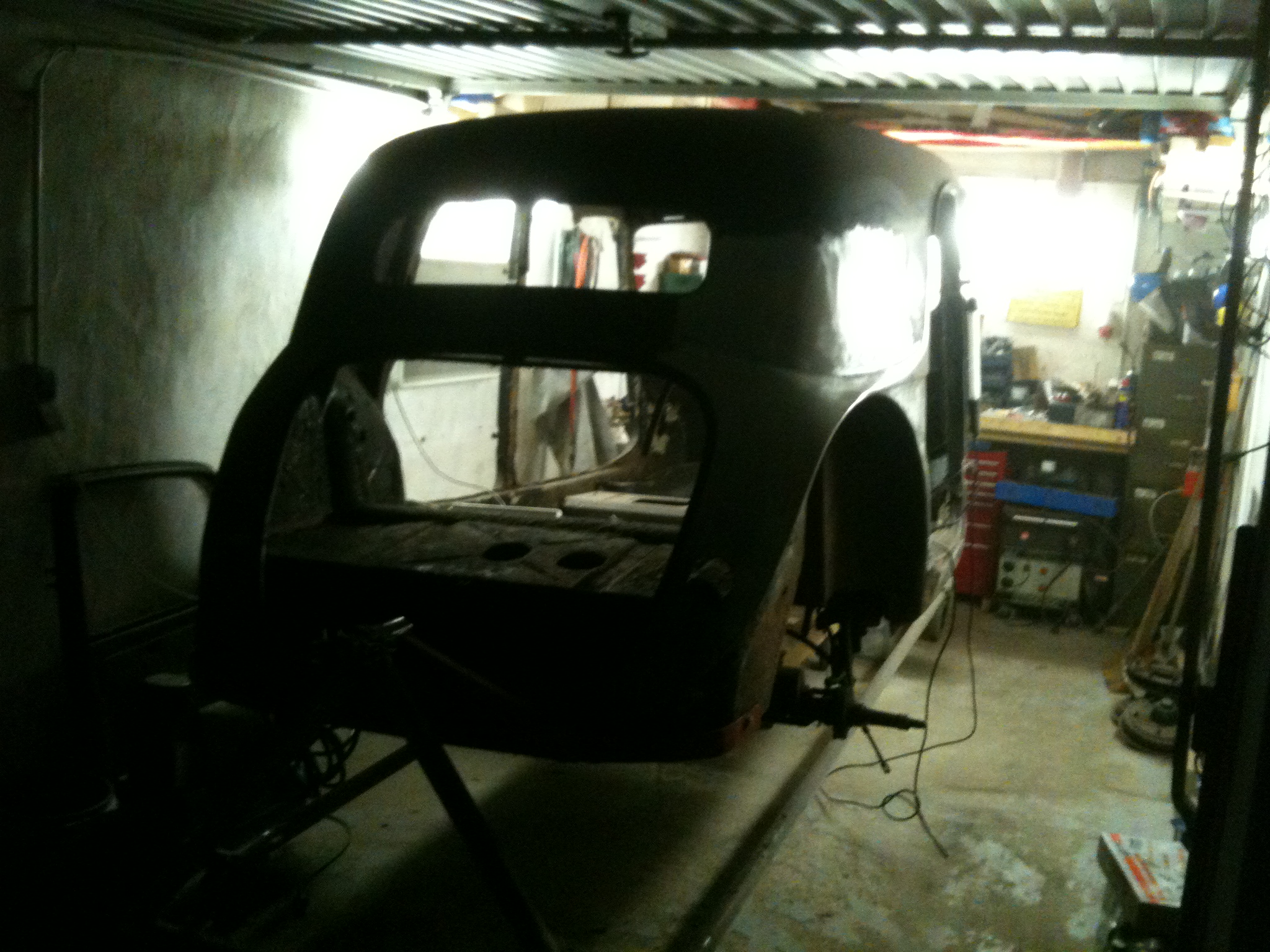

Ich würde gerne an meinem aktuellen Projekt die Hinterachse demontieren.
Kann mir jemand von euch sagen wie ich das Ding abschrauben kann ? Muss ich die Torsionsstäbe rausschlagen ?
Wer hat dafür das passende Werkzeug ?
Über eure Hilfe würde ich mich sehr freuen.
Lieben Gruß
Hier ein Bild des neuen Projektes BN 1948
