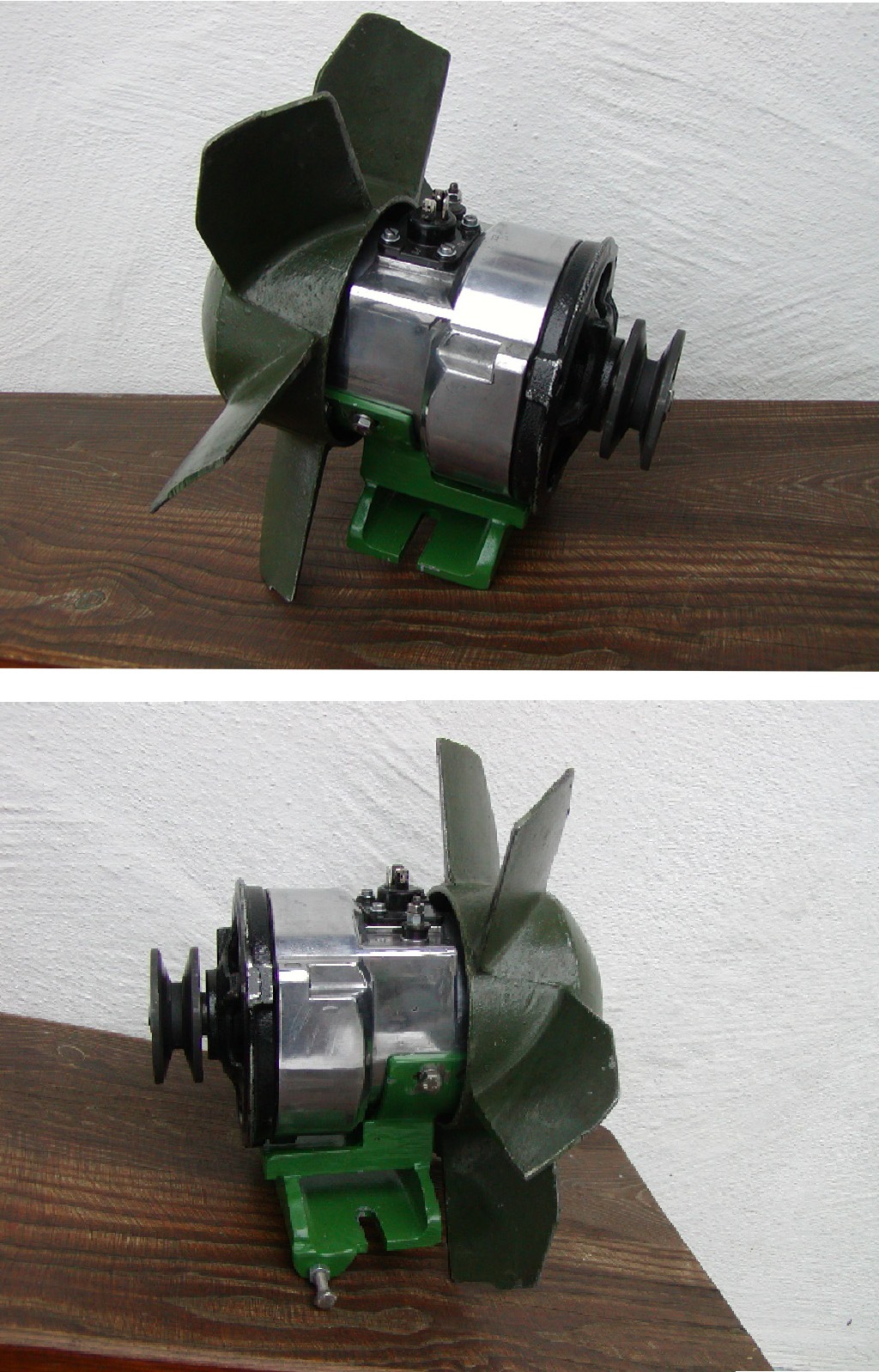

Re: lichtmaschinenumbau für 15er mehr leistung, aber 6 Volt
Und so sieht sie aus.
Gruß Lu
