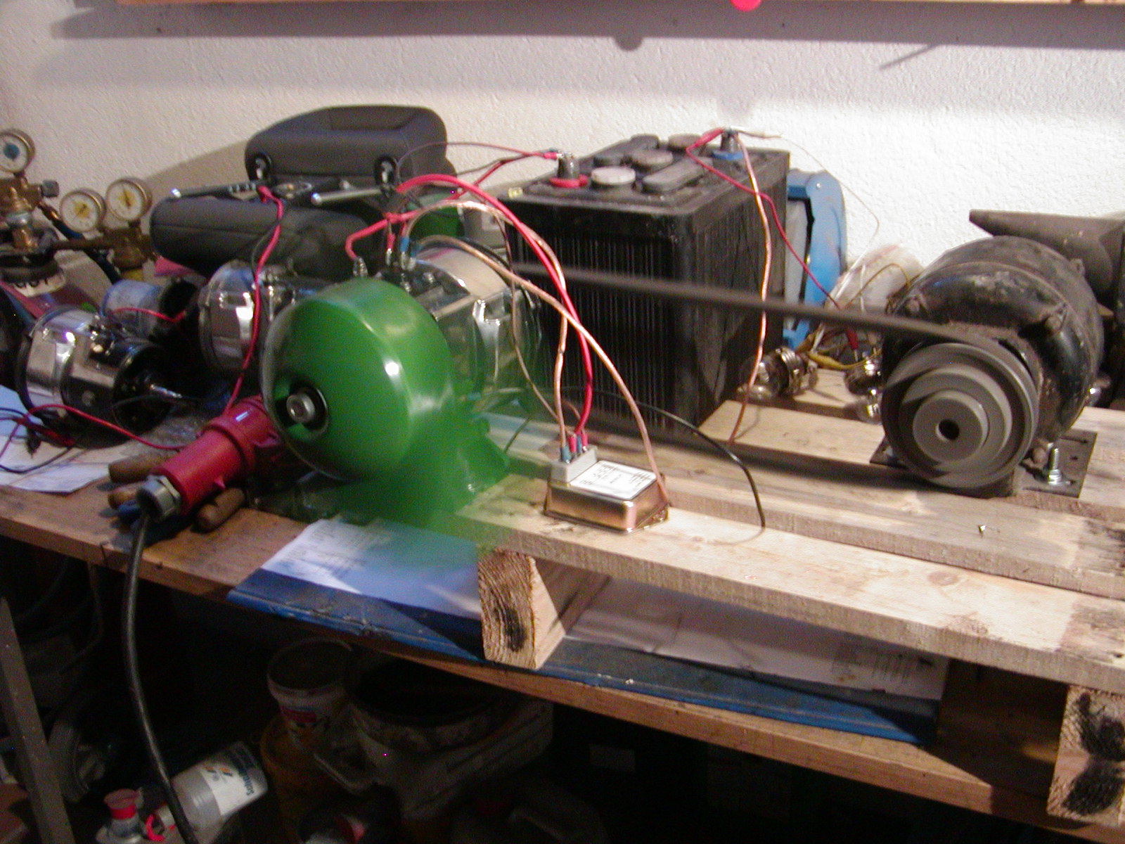

Zur Zeit mache ich mit einer 12 Volt-Drehstromlichtmaschine einen Testlauf mit einem 7 Voltregler. Die LiM liefert ca. 7,07 Volt. Wenn ich die Biluxlampen ( zusammengeschlossen 170 Watt) an die Batterie hänge, diese fällt auf ca. 5,9 Volt runter durch die Belastung, ohne das die LiM läuft, leuchten diese normal, ist die LiM. im Betrieb, erhöht sich die Leuchtkraft der Lampen etwas und die LiM. bringt ca. 6,85 Volt, deshalb merkt man auch das Erhellen der Lampen.
Re: Scheinwerferhelligkeit und Drehzahl
Nachtrag Testlauf Drehstrom-LiM. 12 Volt auf 7Volt umgebaut.
