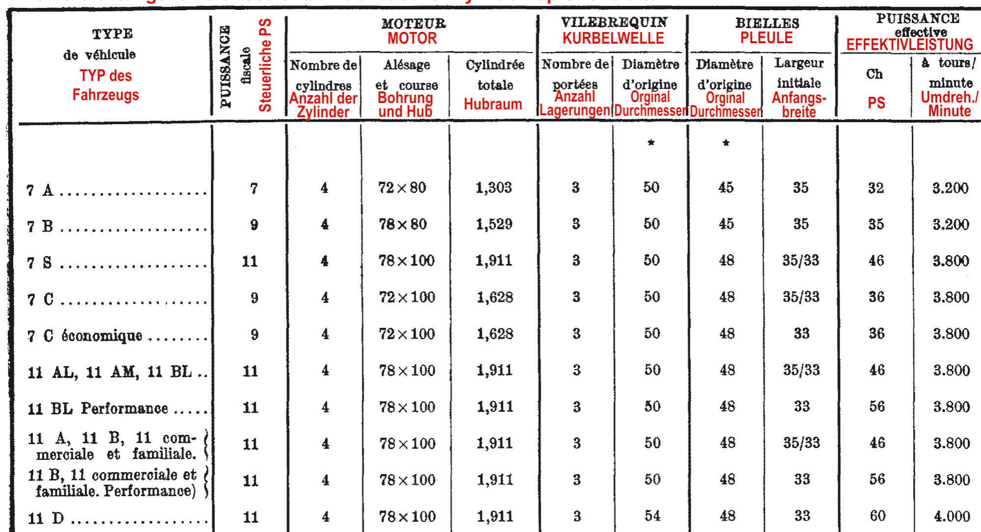

1. Perfo bedeutet die Bezeichnung des Traction-Motortyps, der vor dem letzten Motortyp, dem sogn. 11D-Motor bei der Traction verbaut wurde.
Anbei eine Tabelle aus der Du sehen kannst, welche regulären Motoren bei der Traction ab Baubeginn verwendet wurden.
Es gab nach meiner Kenntnis bereits damals und natürlich auch heute Motorumbauten bei der Traction. Dabei werden überwiegend Motorkomponenten verwendet, die in dem/den Nachfolge-Autos (ID 19, etc.) verwendet wurden. Ziel dieser Umbauten: in der Regel Erhöhung der Leistung, um etwas schneller fahren zu können um z.B. die Traction als Alltagsauto einzusetzen oder auf der Autobahn besser mitschwimmen zu können.
Re: Neuankömmling mit Fragen
Irgendwie scheint das mit der der angehängten Tabelle nicht geklappt zu haben. Ich habe sie nun nochmal in PDF gewandelt und probiere die hier anzuhängen
Petr Mävers
