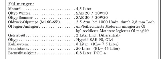

Liebe Leute, weiß jemand aus dem Handgelenk, wieviel Liter Kühlwasser in einem 11er mit Perfo sind? Ich kümmere mich mal wieder spät um den Frostschutz, aber dieses Jahr nicht ZU spät ... Dank und Gruß, Friedrich

Hallo Friedrich,im gesamten Kühlkreislauf befinden sich 8 Lit. Wasser.
Du lässt ca. 2,,5 Lit Wasser aus dem Kühler ab und füllst mit Langzeitfrostschutz auf. Das reicht dann für Minus 25 Grad.

Hallo Freidrich,
schaust Du hier...........

Ganz herzlichen Dank! Dann also 3 Liter Zeugs, und 5 Liter Aqua dest.
