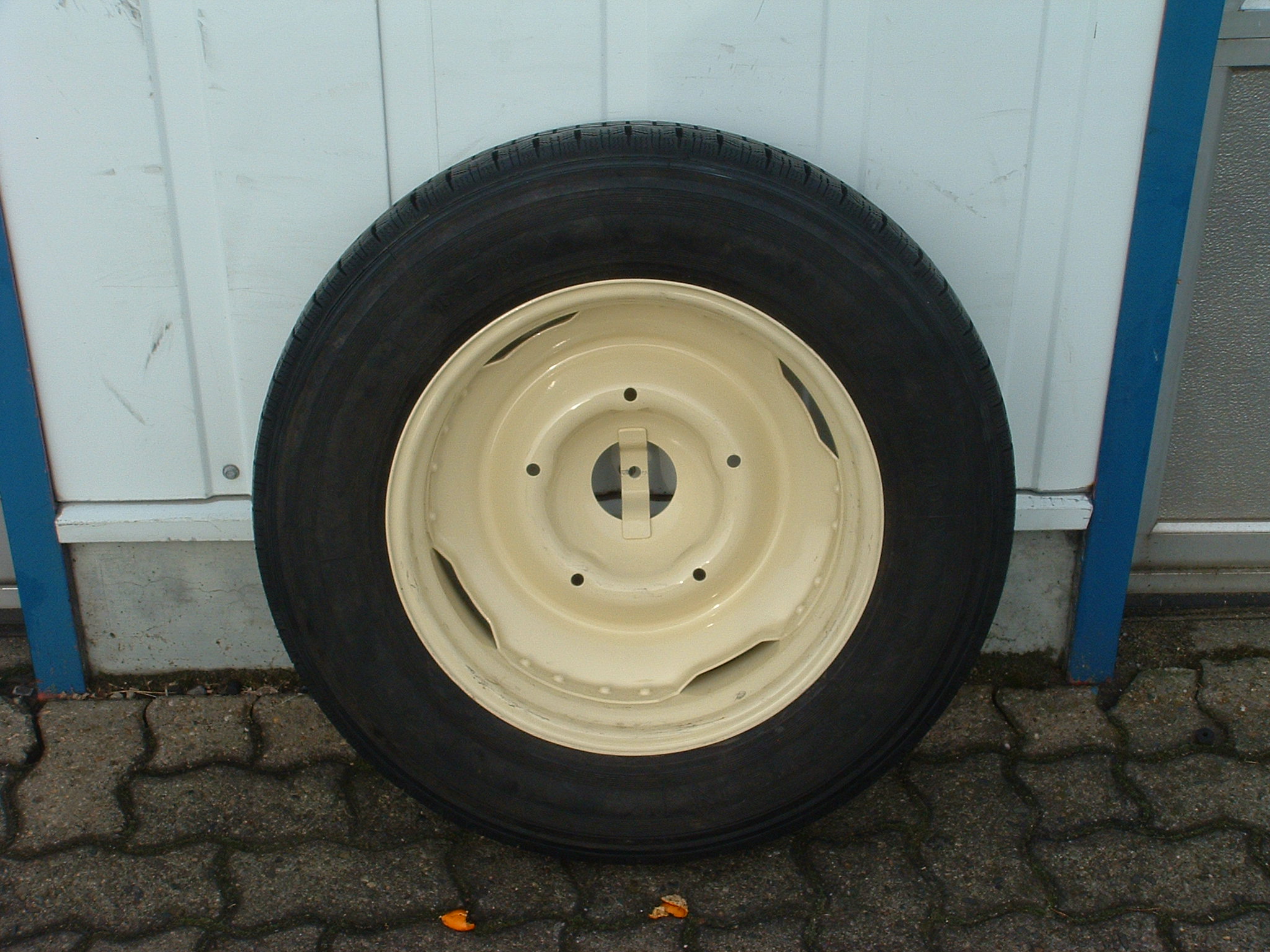

Re: Beige irise , welcher RAL Ton ?
Hallo Hornet,
zu Deiner Frage wegen der Restaurierung/Neulackierung der Felgen. Den Felgen meiner Traction - siehe anhängendes Foto - sah man beim Erwerb 1997 die Gebrauchsspuren von 44 Jahren an. Ich habe diese 1998 dann mit dem Medium Nussschalen strahlen lassen. Sie waren absolut metallisch blank und sollten/durften nur mit Handschuhen ( ! ) wegen der Fingerabdrücke ( Schweiß ) tunlichst angefasst werden. Sie wurden dann von einem Fachmann grundiert und im Farbton "elfenbein ac 074" umgerechnet auf RAL lackiert. Die Farbe hat bis heute nach nun 12 Jahren und ca. 40.000 gefahrenen Kilometern erstklassig gehalten und ist auch nicht ausgeblasst, Vergleich zwischen Reserverad ( immer im Kofferraum, hat noch den alten runderneuerten Reifen mit Michelinprofil vom Fahrzeugkauf ) und den außen am Fahrzeug laufenden Felgen. Ich stelle als weiteres Foto den heutigen Ist-Zustand des Reserverades mit ein.
Gruß Uwe
Aussenseite der lackierten Felge
