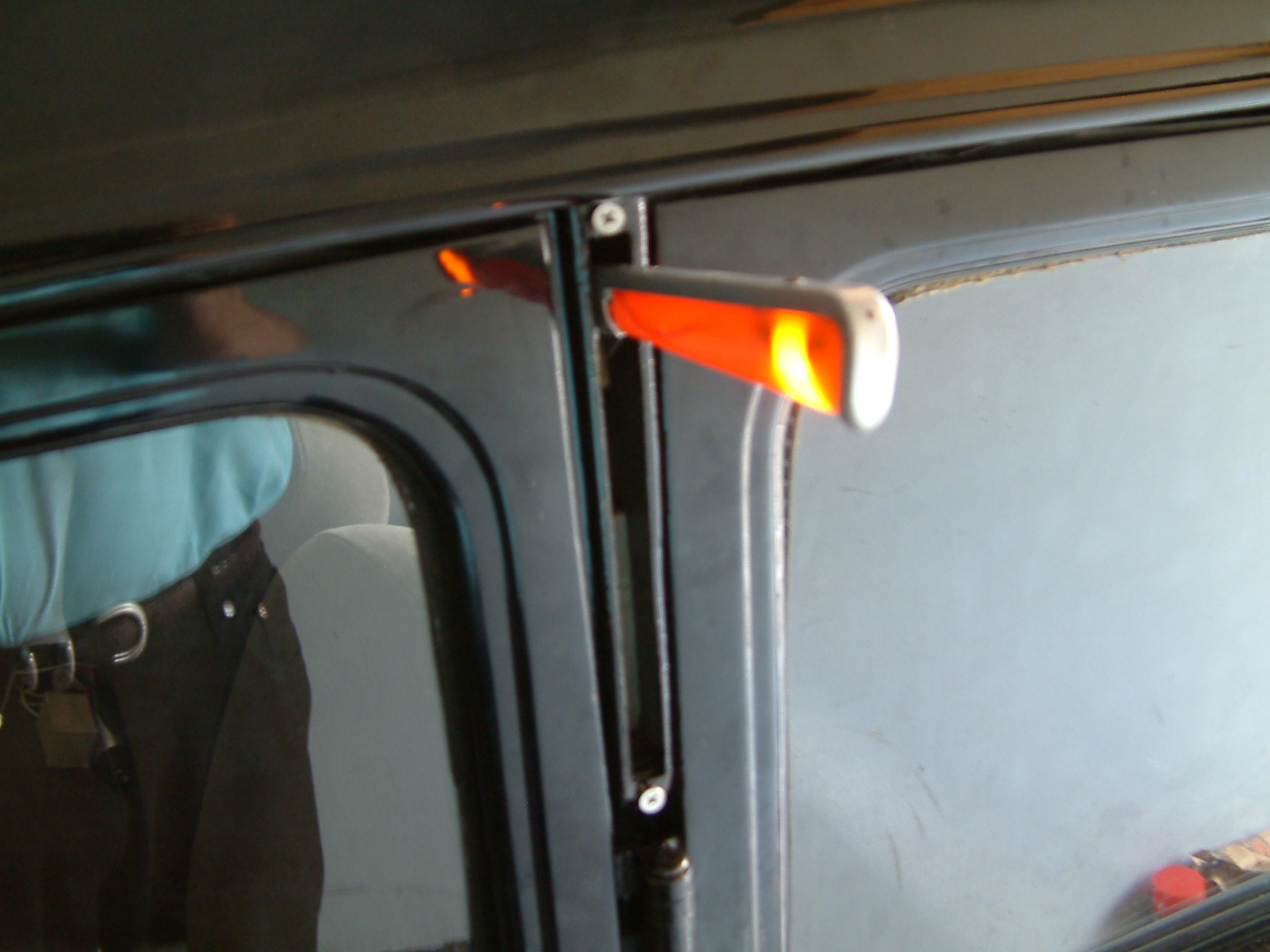

Re: WinkerHallo Herr v. Tagen Mein TA BN Bj.49 besitzt ebenfalls Winker ,aber in der C-Säule.Die Betätigung erfolgt über eine Zeitschaltuhr im Armaturenbrett. Re: WinkerDas Buch "Le guide Traction 7, 11, 22 - 1934-1942" von Jérôme Collignon sagt, daß es von September/Oktober 1934 bis Juni 1937 für den 11 und den 11L optionale Winker für die B-Säule gegeben habe. Juni 1937 sei diese Option aufgegeben worden. Re: WinkerMoin, hier ein Foto meines 35er Tracs (Kölner Produktion) mit Winkern vor den Fronttüren. winkende Grüsse

Re: Winkermein 15 CV 1951 hat diese Winkerschlitze in der B säule in der Karosserie. durch ein aufgenietetes Blech wurden später die jockeyblinker darübermodernisiert. das innenleben ist nicht mehr da, habe aber etwas höhere gleich schmale axo winker 6 volt bekommen, sie funktionieren samt Beleuchtung und möchte bald rückrüsten.

11 06.11.2010 22:40 Zuletzt bearbeitet von Kurt Vialon (07.11.2010 00:41)Re: WinkerSo ein 1952er 15/6 radmodell habe ich und danke dem Daniel, das er mich so bedrängt hat, die Winkerrückrüstung in original vorhandenen Schlitze in der Bsäule anzugehen. Beiträge [ 11 ]Seiten 1 Sie anmelden oder registrieren um eine Antwort zu verfassen Citroen Diskussionsforum » Diskussion » Winker |
