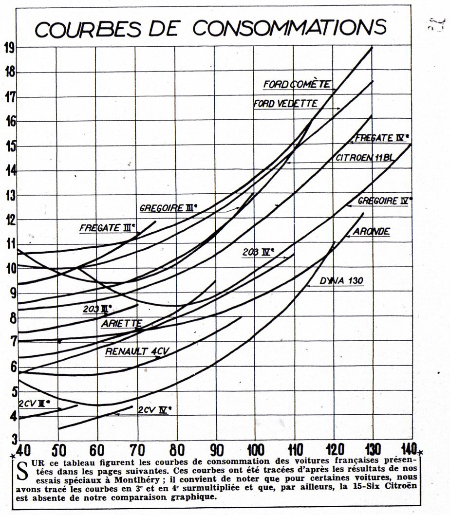

Hallo allerseíts,
anlässlich der Pariser Auto Show 1952 brachte die Zeitschrift "l'auto-journal" einen Verbrauchstest von 13 Autos heraus, der meine Erfahrungen bezüglich 11CV bestätigt.
Es grüßt Roger H. aus S.
