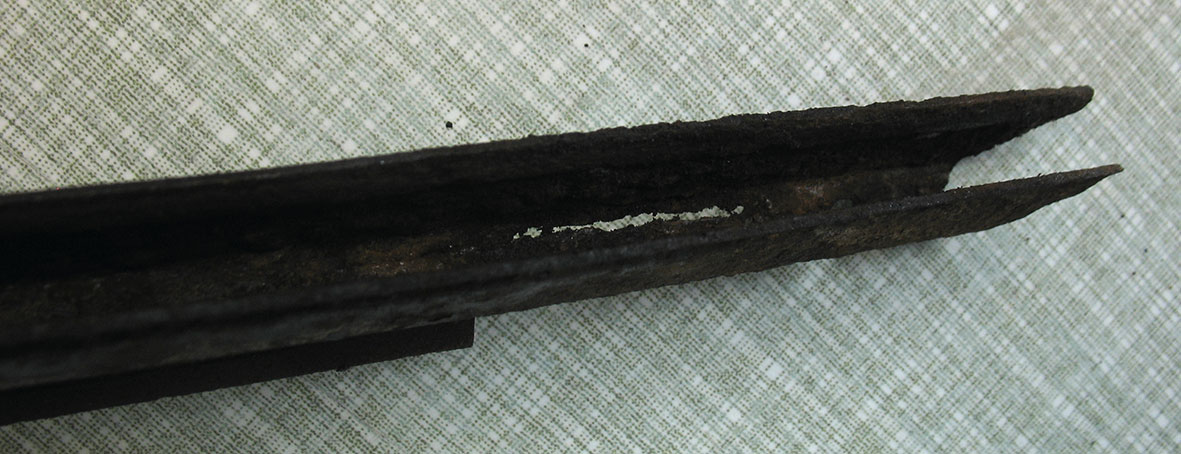

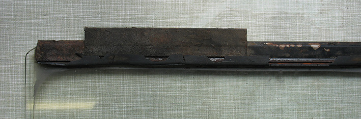

habe nun meine ausgebauten Festerhebemechaniken gesichtet und bin einigermassen erschrocken. Ich habe nämlich festgestellt, dass sämtliche 4 Fenster beim richten der Karosserie wohl einem Funkenregen ausgesetzt waren und nun dementsprechend aussehen. Der Ausbau der Scheiben aus den U-Profilen war auch nicht einfach, da die Gummis in den Profilen festgerostet bzw. verklebt waren. Aus den U-Profilen entfernt habe ich die Scheiben mit Hilfe von Nitro!!! und einer Säge (Fuchsschwanz). Das Ganze hat zwei Tage gedauert.
So sehen die U-Profile zum Teil aus! Siehe Anhänge!
Ich werde sie schweissen und anschliessend verzinken lassen.

Foto 1 U-Profil

Foto 2 U-Profil

Hallo Fritz,
vom Schweißen und Verzinken Deiner U-Profile möchte ich Dir doch dringend abraten. Weder die Festigkeit noch die Rollenlaufbahnen dürften bei dem Zustand wieder herstellbar sein. Außerdem bekommst Du einen kompletten Satz neuer, fertig verzinkter U-Profile für ca. 30,-€.
Weiterhin dürfte angesichts des Zustands der Profile auch die Tür selbst einigermaßen verrottet sein. Im Grund der Türen sammelt sich - sozusagen im Originalzustand – immer eine Menge von Rost und Dreck, welche dort schöne Feuchtenester bildet, die Wasserabläufe verstopft und Rostlöcher im Blech verdeckt.
Wenn schon mal die Türen demontiert sind, solltest Du dort alle Ecken und weitestmöglich bis in die Falze hinein sorgfältig entrosten, säubern und mit Wachs konservieren. Außerdem empfiehlt sich, die originalen Wasserablauflöcher etwas zu vergrößern, sodass sie nicht so schnell wieder verstopfen.

Meine Türen sind bereits komplettüberholt u.a. mit neuen Türblättern versehen und fertig lackiert. Die U-Profile wären eigentlich noch gut zu reparieren, da sich die Durchrostungen nur an den Enden von 2 Profilen befinden. Ansonsten sind die Teile in einem akzeptablen Zustand. Nun da ich aber höre, dass ein Satz Profile für etwa 30,- € zu haben ist, werde ich doch besser Neue einbauen. Wo gibt es einen Satz für diesen Preis –Bei Czajkowski kostet das Stück 21,40€?
Auch hatte ich mir schon überlegt U-Profile aus Edelstahl anfertigen zu lassen und diese dann auch zum Verkauf anzubieten. Werde morgen mal mit dem Chef der Blechbearbeitungsfirma sprechen, mit welcher ich ohnehin zusammenarbeite. Eigentlich sollte so ein Teil herzustellen kein Problem für diese Firma sein.
