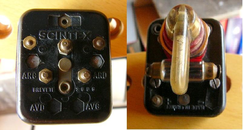

Hallo, ich habe mir eine gebrauchte Minuterie gekauft, da bei meinem 11er von 1948 eine falsche Ausführung eingebaut ist. Jetzt bin ich mir aber nicht sicher, ob das Gerät tatsächlich für den 11er oder vielleicht für den 2CV ist. Vielleicht kann mir ja jemand helfen. Hersteller: Scintex Anschlüsse auf der Rückseite: ARG, ARD. Bei den Gehäusemarkierungen AVG und AVD sind keine Anschlüsse. Anschlüsse auf der Vorderseite: +. Die Gehäusemarkierung - hat keinen Anschluß. Bei Eberli oder im Internet bin ich nicht weitergekommen. Meine Fragen: Nachdem das Gehäuse nur Anschlüsse für AR(riere) hat, muß die Minuterie für ein Auto sein, das keine vorderen Blinker hat, also alter 11CV oder 2CV. Wenn da so ist, ist es sicher ein Gerät für 6 Volt. Mein 11er ist aber auf 12 Volt umgerüstet. Geht der Anschluß trotzdem? Muß man evtl. bei den +-Anschlüssen jeweils Zenerdioden davorsetzt? Halten die den Strom aus (12 Volt, 2x18 W, also immerhin 3 Ampere)? Das Gerät selber muß es aushalten, den bei 6 Volt und 1x18W fließen auch 3 Ampere. Ich entdecke an dem Gehäuse keinen Masseanschluß. Also kommt die Masse über den Blinker. Gilt das auch für die Anzeigeleuchte? Fehlt irgendetwas an dem Gerät? Innen sieht alles sehr gut erhalten aus. Danke und Gruß, Harald

Hallo, Anschlüsse für vorne benötigst Du nicht extra, lege Vorne und hinten auf einen Anschluß. Den Masseanschluß hast Du über die Blinker vorne und hinten. Das Gerät unterbricht nur die (+) Zufuhr, wenn es sich um einen Aufziehschalter handelt. D.h. es wird jeweils ein Kontakt durch einen Schalter mit einem Uhrwerk hergestellt und wieder unterbrochen. Die späteren Schalter mit eingebautem elektronischen Relais unterbrachen den Kontakt durch einen Bimetalldraht. Diese benötigen einen Masseanschluß. Also Batterie- Blinkerschalter- Blinker- Masse. Sollte funktionieren. Hält auch 12 Volt aus, da es sich nur um einen Schalter ohne Elektronik handelt. Grüße Jörg

Danke Jörg. Die Minuterie hat kein Uhrwerk, sondern offensichtlich ein elektronisches Relais. Müßte das trotzdem in der von Dir beschriebenen Weise gehen? Gruß, Harald

Hallo, nein, das elektronische Relais muß einen Masseanschluß haben. Überprüfe mal den Anschluß der kleine Lampe unter dem Schalter. Einer davon müsste ein Masseanschluß sein. Die Blinkere kannst Du weiterhin auf einen Kontakt pro Seite setzen. Grüsse, Jörg

Hallo, auf der Homepage des CTAC gibt es zwei Beiträge zum Thema "Minuterie". Vielleicht helfen diese Links: www.tractionavant.ch/Berichte/Technik/blinker/zeichengeber.php www.tractionavant.ch/Berichte/Technik/blinker2/minuterietypen.php Was in Deutschland vor September 1952 montiert war, ist mir nicht bekannt. Die Tractions hatten vor dem Koffermodell ab Werk keine Blinker, demnach gab's auch kein Bedürfnis für einen Schalter, der nur "Arrière" hatte. 15-er Radmodelle waren in der B-Säule mit Zeigern ausgestattet, aber da macht ein Blinkgeber keinen Sinn. In der Schweiz wurden auch bei 11-ern Zeiger montiert, die natürlich auch ohne Minuterie betrieben wurden. Bleibt noch die Nachrüstung der Radmodelle mit den "Ohren", wie man sie oft sieht. Ich könnte mir vorstellen, dass dafür das vorliegende Minuterie-Modell verwendet wurde. Wenn es sich um ein elektronisches Bauteil handelt, besteht tatsächlich die Gefahr, dass es dem hohen Strom nicht gewachsen ist. Allenfalls könnte man diese Problem mit einem Relais lösen. Daniel Eberli

Hallo 11er-Fans, mein 1949er 11BN hatte solch einen Apparat auch eingebaut. Es war ein Gerät mit Bimetall-Schalter und einer miserablen Funktion. Die Anlage hatte Blinker vorn und hinten. Letzteres habe ich so gelassen, nur die vorderen Blinker durch solche vom 52er Koffermodell und die Hinteren mit Orang-Farbe-Einsätzen ersetzt. Mein Auto hat immer noch eine 6-Volt-Versorgung und jetzt ein 6-Volt-Blinkrelais. In das Montageloch der Minutrie kam ein passender Blinkerschalter mit Anzeige. Das Relais kann den Strom für jeweils 2 x 18-Watt-Lampen, somit gibt es da keine Probleme mehr und der TÜV ist auch zufrieden. Die hinteren Blinker kann man auch durch eine Kombination mit den Bremslichtern ersetzen. Ist erlaubt und man erspart sich die zusätzlichen Beleuchtungskörper. Bei Bedarf kann ich die Schaltung dafür bekannt geben. Das A und O bei der Elektrik sind genügend große Leitungsquerschnitte und Sicherungen, in Radmodellen eher nicht vorhanden! Viele Grüße Ulrich

Wie es nach dem Schaltplan aussieht, hat das 48er keine Blinker gehabt und damit auch keine Minuterie. Für mich unvorstellbar, denn in Deutschland hatten die Autos damals bereits einen Richtungsanzeiger/Winker. Wie ist man denn damals in Frankreich Auto gefahren? Gaaanz vorsichtig? Irgendwer muß dann in meinen 11er später eine Minuterie eingebaut haben, wohl weil der TÜV bei uns Blinker und die entsprechende Betätigung verlangt hat. Mein Entschluß ist: Die Minuterie kommt raus und wird durch ein Relais und einen Blinkerschalter aus dem ID 19 ersetzt. Mir ist es einfach zu gefährlich, wenn man an der Kreuzung ständig die Minuterie nachstellen muß. Gruß, Harald

Zurück zur Technik. Ich bin gerade dabei die gesamte Elektrik neu zu installieren. Bezüglich der Blink- Warnblinkanlage habe ich mich entschieden eine kombinierte Elektronik (F/W Einkreis) von Kabel-Schmidt einzubauen. www.kabel-schmidt.de Die Minuterie –es ist die gleiche wie oben beschrieben– werde ich nur noch als Schalter mit der originalen Kontrolllampe benutzen, hierfür baue ich ihn elektrisch um. Allerdings muss ich den Schalter dann künftig von Hand zurückstellen. Für die Blink- und Warenblinkanlage habe ich einen separaten Kabelbaum gestrickt. Grüsse Fritz
