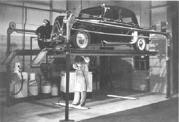

Hallo Martin,
sowas wie abgebildet ist wohl am besten geeignet  -  allerdings nicht mehr so häufig zu finden.
Benötigst Du die Hebebühne für die ganz normalen Wartungsarbeiten oder für eine größere Restauration?
