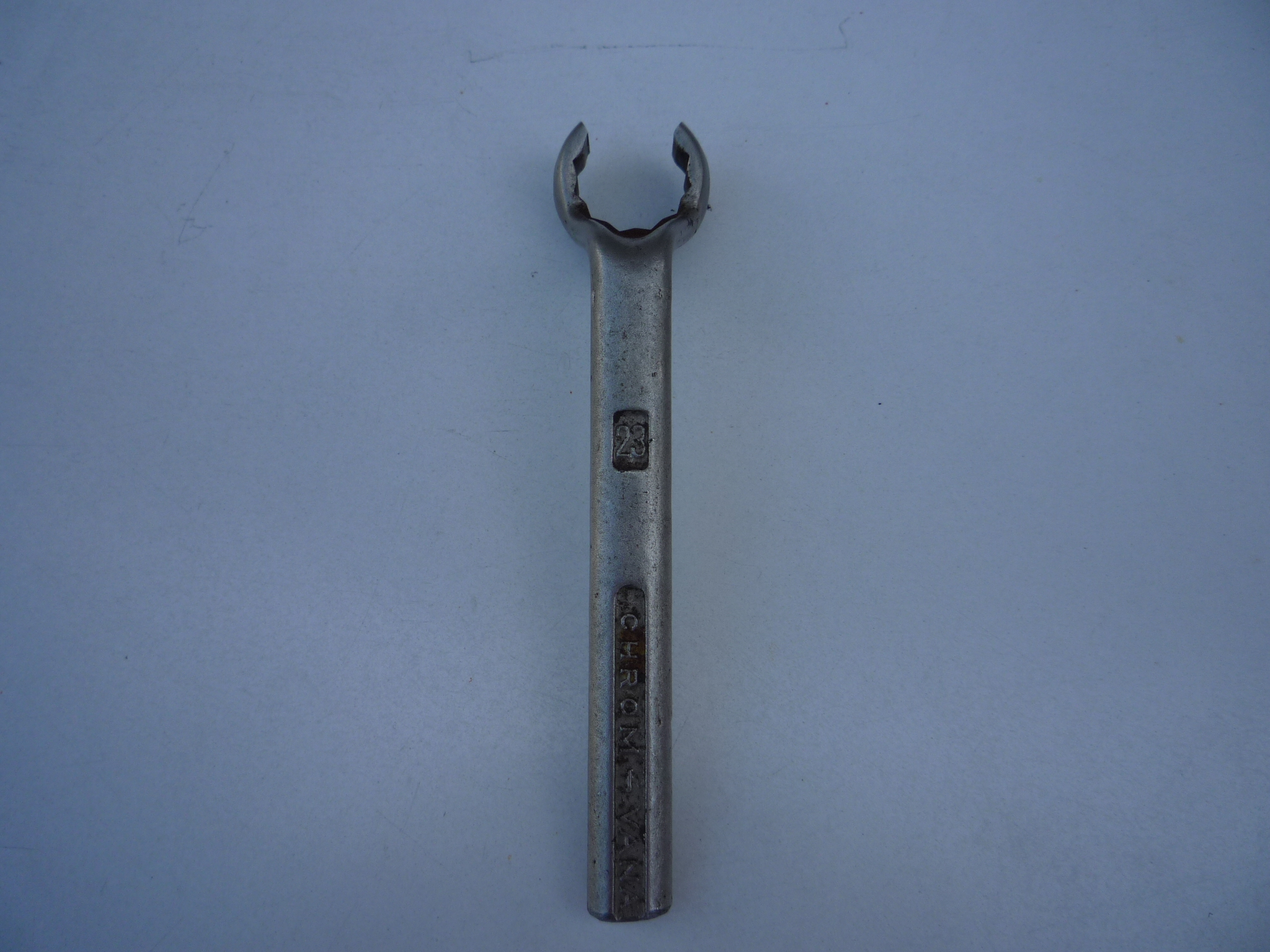

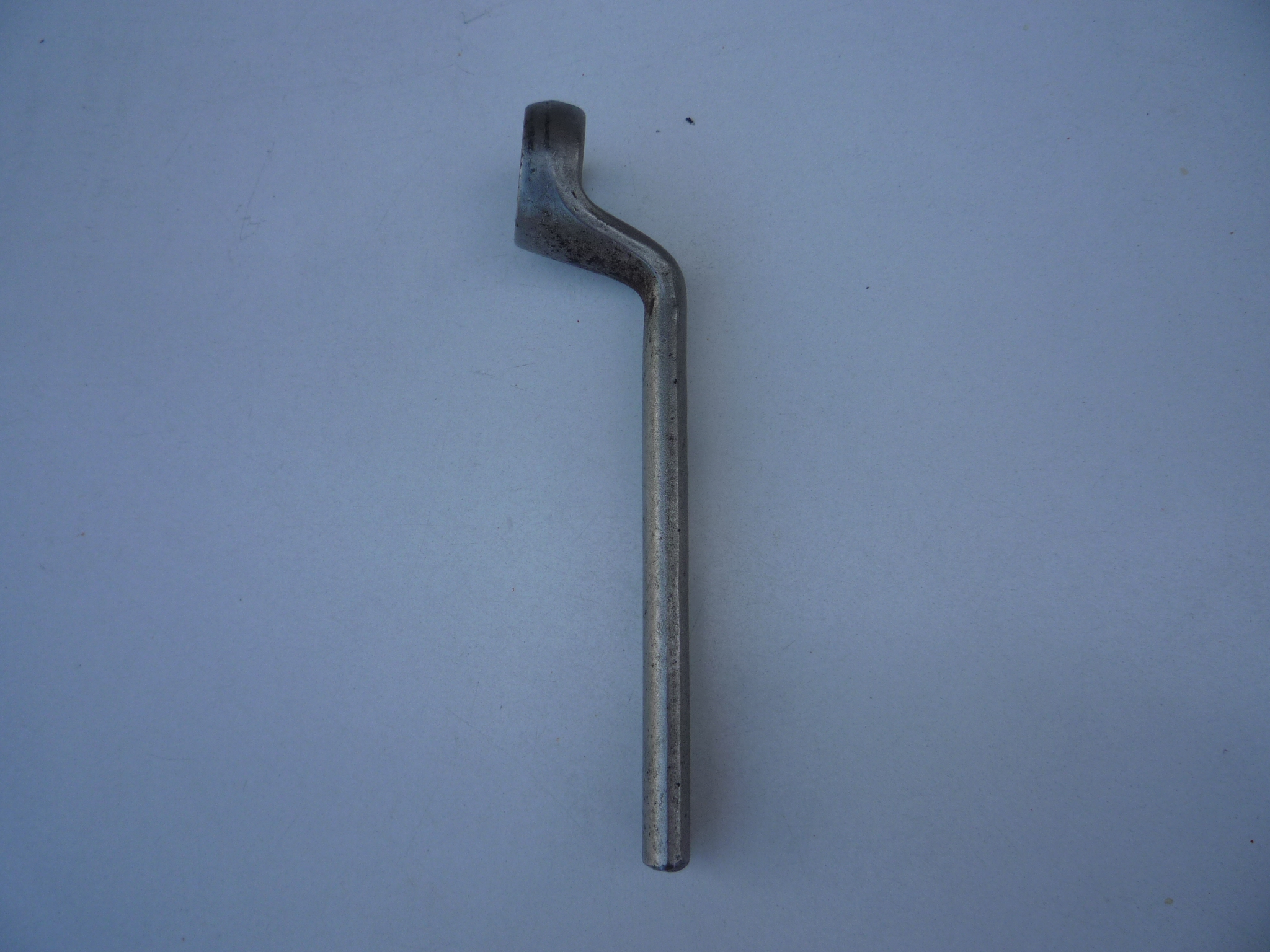

ich habe einen 23er gekröpften Ringschlüssel
von vorne aufgeschnitten damit er über das
Gewinde passt. bei einer entlasteten Achse ist die
Einstellung dann kein Problem. Sollten noch Fragen
zum Schlüssel bestehen, schicke ich gerne ein Foto.
Dieter

kannst du ein Foto von deinem 23er Schlüsse einstellen?
Alf

Re: Suche Spezialwerkzeug
Hallo liebe Schrauber!
Hier ein Foto von meinem
Selbstbauwerkzeug.
Gruß Dieter
Und noch eins von der Seite
danke,
alf
