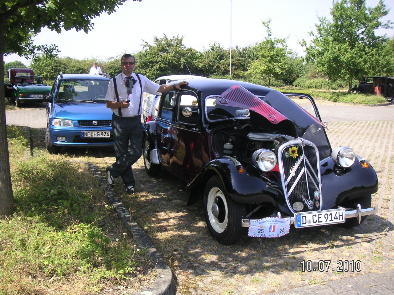

die Ausfahrt war schön und 37 Grad heiß.
Unterwegs Haube auf , aus dem Überlauf und oben im Kühler
dicker brauner Schlamm, sah aus wie Sch....
von wegen sauber.
Alf
