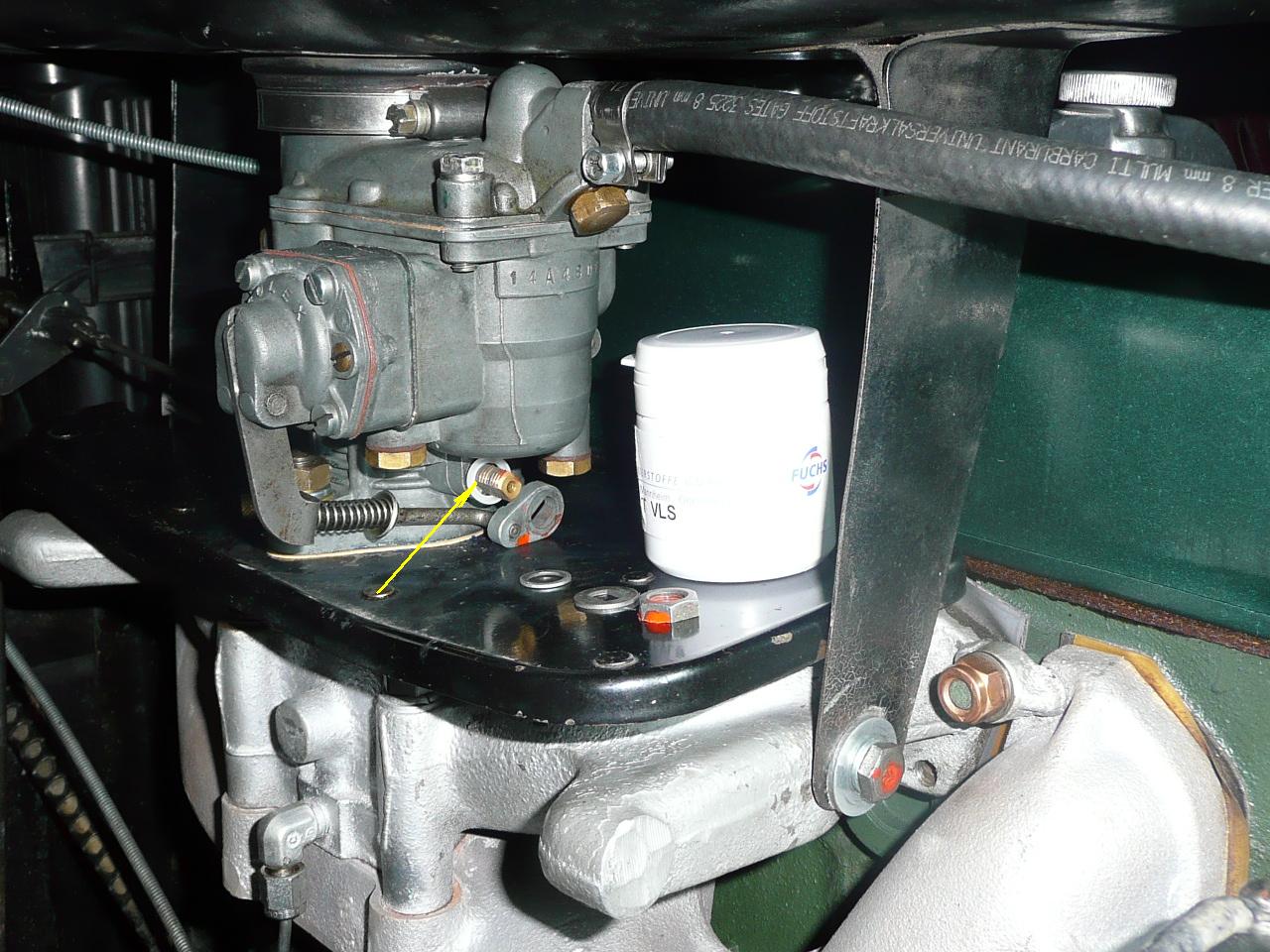

wenn die Drosselklappenwelle etwas Spiel hat, dann lässt sich dies bezüglich Falschluft simpel mit speziellem Fett beheben.
Es gibt Fette, die nicht benzinlöslich sind. Davon jeweils etwas außen auf die Drosselklappenwelle gestrichen, und Falschluft hat keine Chance mehr, sich nach innen zu mogeln.

Benzinresistentes Fett stellt beispielsweise 'Fuchs Europe Schmierstoffe' mit der Bezeichnung "Renolit VLS" her.

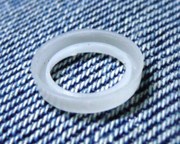

Harald,
die abgebildete Nylondichtung (aus Reparatursatz) ist speziell für die Drosselklappenwelle des 2 CV Vergasers.
