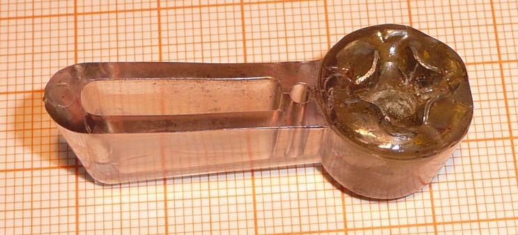

An meiner Minuterie ist nun zum sechtstenmal der mindestens siebenmal geflickte transparente Knebel abgebrochen. Das Plastikmaterial ist sehr spröde geworden und bricht immer wieder an anderer Stelle durch.
Ersatzknebel sind einzeln meines Wissens nicht erhältlich, daher möchte ich mir einen - oder mehrere - aus transparentem Kunststoff selber gießen.
Ist jemand bereit, mir für 2 Tage einen gut erhaltenen, transparenten Knebel zuzusenden? Ich mache davon einen dreidimensionalen Abdruck für eine Gießform. Spuren oder Verfärbungen entstehen nicht, das heißt, das Teil kommt umgehend und im 100 % gleichen Zustand zurück. Selbstverständlich erstatte ich die Portokosten.

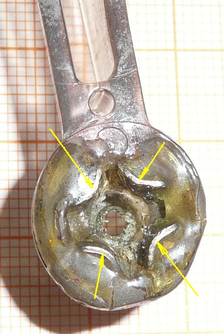

Die Reaktionen - auch per Mail - sind schonmal gut. Da es aber wohl recht unterschiedliche Knebel gibt, hier noch eine Präzisierung:
Das ist jene Minuterie, die jeweils per Federwerk aufgezogen wird und unabhängig von der ohmschen Last abspult. Trägt außen eine Sicherung.

... der transparente Knebel ist innen mit 4 Blechwinkelchen verstärkt. Der Pin zur Mitnahme der Minuterie-Welle steht senkrecht.

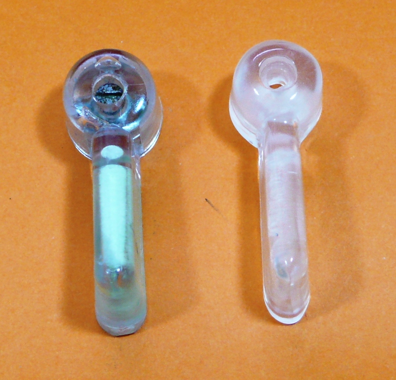

vielen Dank für die vielen Hilfeangebote. Von Uwe Rompalsky hatte ich schon am Samstag das richtige "Muster" erhalten. Die Form ist bereits fertig, der erste Versuchs-Abguß aus Zahnspangenepoxidharz gut gelungen.
Interessanter Hinweis: Beim Muster ist das Langloch mit nachtleuchtender Phosphorfarbe hinterlegt. Das ist eine prima Idee für unsere dusteren Gangster!

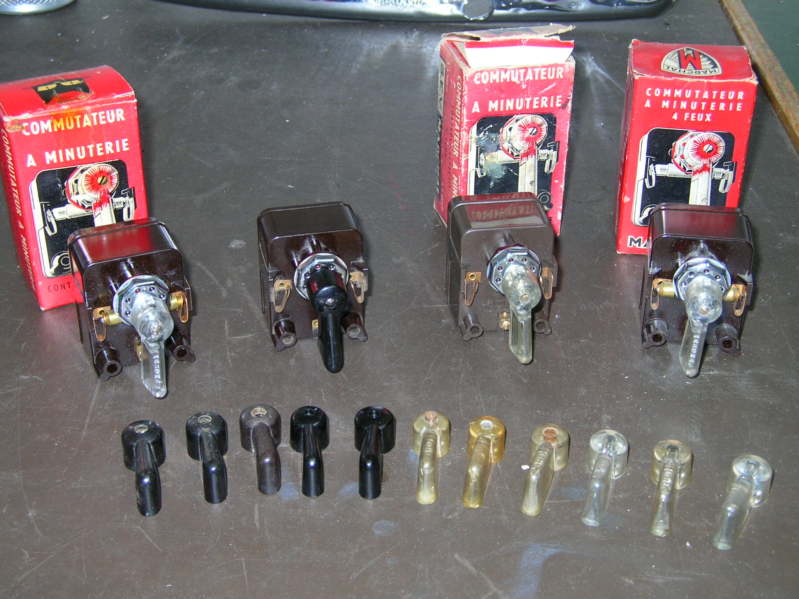

hier eine kleine Auswahl der am Lager vorrätigen Minuteries und separater Knebel. Ein Knebel kostet 9,50 Euro zzgl. Versand.
