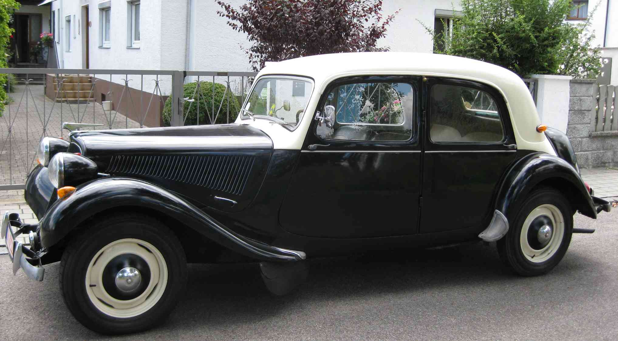

mein 11 BL, Bj.1952, macht immer Probleme, wenn er einige Kilometer gefahren wurde und dann ausgemacht wird. Ein Wiederstart ist nicht mehr möglich, d.h. er dreht, zündet aber nicht.
Anschieben im zweiten Gang funktioniert zwar, aber man hat ja nicht immer jemanden zum schieben dabei.
Was kann das sein?
Gruß autothommy

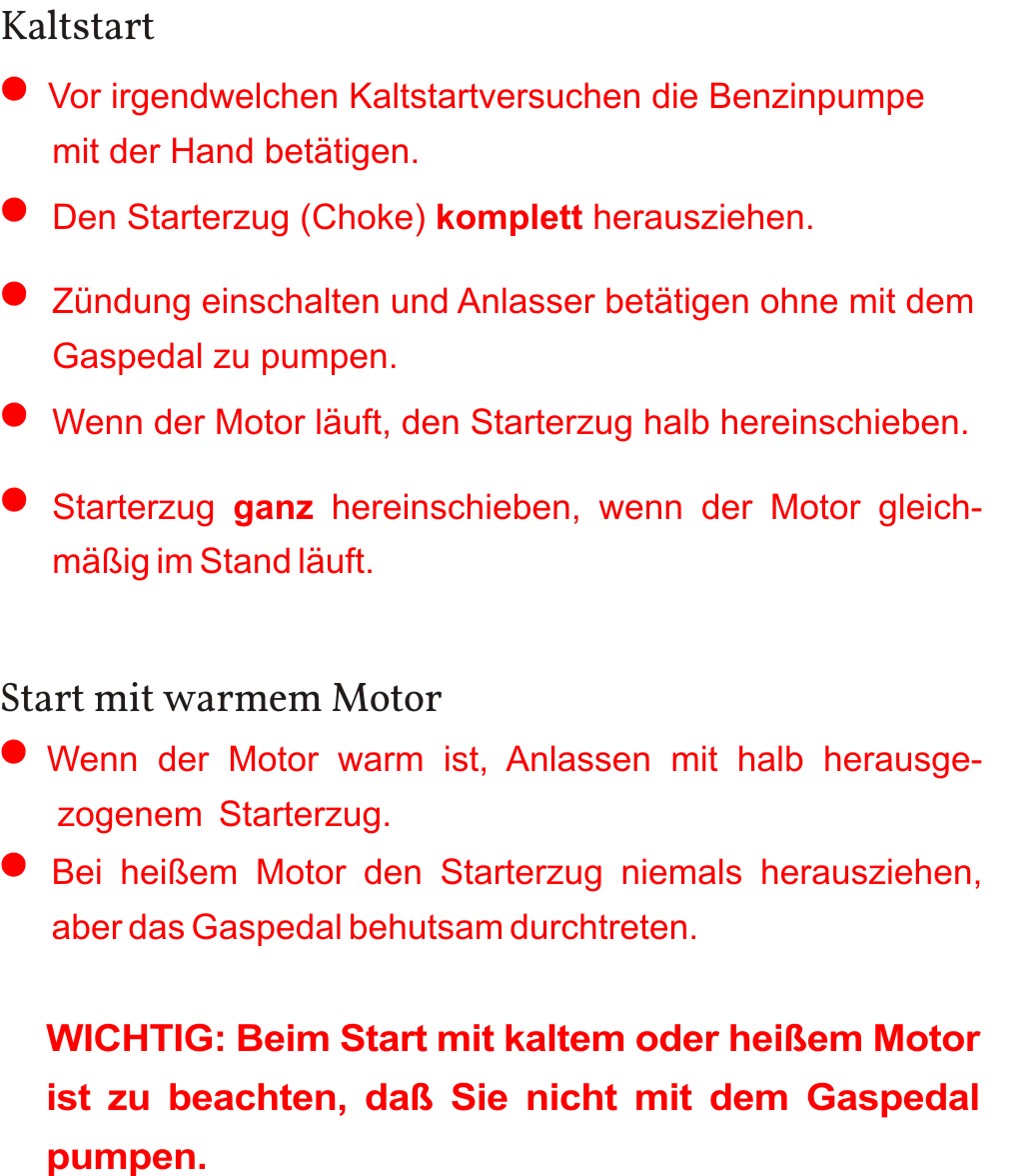

wie meine "Vorredner" schon gesagt haben, ist das Zusammenspiel von richtig eingestelltem Zündzeitpunkt und der richtigen Start-Bedienungsprozedur die entscheidende Rolle.
Vielleicht ist Dir das alles bekannt, aber hier nochmal die Info
-Zündzeitpunkt am Verteiler nach Rep.Handbuch einstellen(heute eigentlich immer auf 12 ° vor OT).
-vorher Kontakte und Kontaktabstand prüfen und einstellen.
-ich empfehle, für die Grundeinstellung der Zündung den Früh/Spät-Verstellhebel ganz nach rechts in Pfeilrichtung zu drehen und dort beim Fahren auch stehen zu lassen.
-nur zum Starten (ob kalter oder heißer Motor) den Früh/Späthebel ganz nach links in Richtung spät drehen. Laüft der Motor dann, gleich wieder nach rechts in Grundstellung zurückstellen.
Zum Verhalten mit dem Gaspedal und dem Choke beim Start, anbei ein Auszug aus dem SOLEX-Prospekt für unsere 32er-PBIC-Vergaser.
Viel Erfolg
