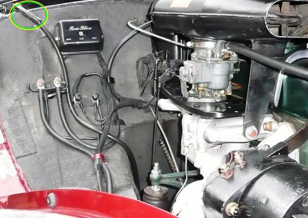

schau dir doch mal deinen Scheibenrahmen und die Karosserie an der entsprechende Stelle etwas genauer an...
Da die Scheibe ausstellbar ist, liegt sie außen auf. Auch ihre Dichtung liegt außen auf. Bei Regen drückt es das Wasser unter die Dichtung und gelangt somit in den Alu-Scheibenrahmen. Der erste Wassersammelpunkt auf dem Weg nach unten ist dann das Stahlblech mit dem die beiden Scheibenrahmenhälften verschraubt sind. Wenn hier alles sauber ist kann das Wasser weiter nach unten ablaufen. Es sammelt sich dann in den Ausbauchungen (sprich den  unteren Ecken) der Scheibenöffnung in der Karosserie. Um dort ablaufen zu können hat der alte Andre Entwässerungsbohrungen anbringen lassen. Von dort aus führt ein Rohr in den Motorraum. Damit das Regenwasser nicht die Elektrik flutet werden Schläuche aufgeschoben. Durch sie läuft das Regenwasser nun unter das Auto...
Sind die Bohrungen zu oder es hat sich Dreck an der Nahtstelle des Rahmens angesammelt bekommt man bei Regen nasse Füße...
Also Scheibenrahmen, Bohrungen und Rohr samt Schlauch sauber halten und dann wird alles gut! (Ich wasche meine Füße lieber im Badezimmer :o) )

Re: Schlauch unter Fensterrahmen
was soll an der Stelle ein Heizungsschlauch? Dieser Schlauch beginnt oben an der unteren Scheibenöffnung der Karosserie und endet unten offen am Fahrzeugboden.
Die Funktion: Die Scheibendichtung wird nach einiger Zeit hart und dichtet dann nicht mehr 100% ab, und zwar ist das so bei allen ausklappbaren Scheiben! Also läuft Wasser hinter die Dichtungslippe --- alles andere hat Stephan ja schon geschrieben.

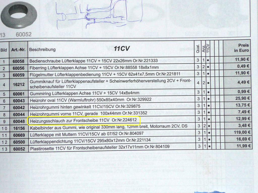

Das Teil steht in einem Katalog unserer Ersatzteilhändler: [Anhang]
Nordeifelkantengrüße,

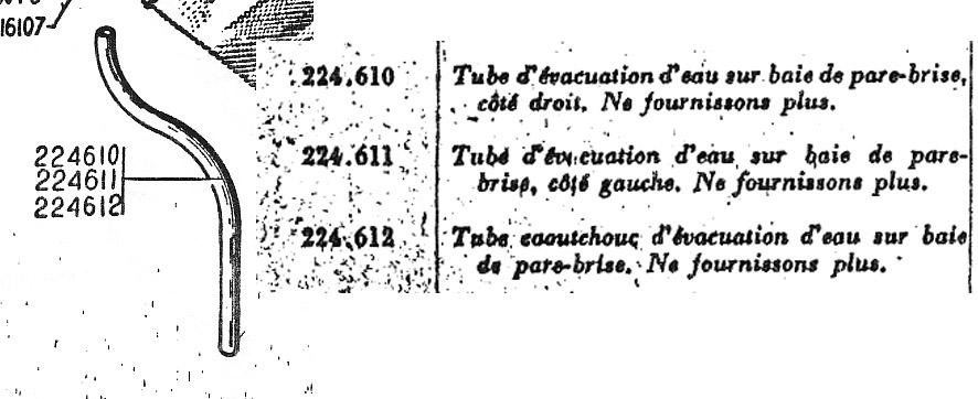

...und hier die Beschreibung aus den original Werksunterlagen. Wahrscheinlich ist das bei dem "Franzosen" ein Übersetzungsfehler/Irrtum/Vermutung?
Viele Grüße, Chris
