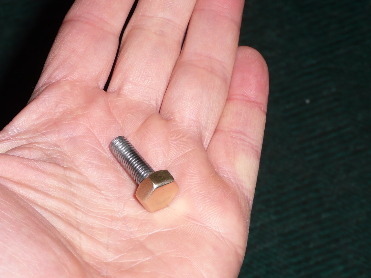

da M 7 Messingschrauben weder stück- noch sackweise zu erhalten oder zu bestellen sind, habe ich die nun selbst gefertigt.
Von problemlos erhältlichen verzinkten M 7 Schrauben wird der Kopf abgesägt. Darauf kommt so eine M 8 Messingmutter (schnäbelt an), dass das Schraubengewinde 1 mm unter der Ebene der Mutter liegt. Die wird nun obenauf hartverötet und der Kopf anschließend beigefeilt.
Re: Messingschrauben, M 7
Da damals die M 7 Schrauben SW 12 hatten, habe ich die Sechskantflanken ebenfalls auf 12 mm gefeilt. Anließend die Kanten mit rotierender Messinbürste gebrochen, und fertig ist eine vielbenutzte 50 Jahre alte M 7 Messingschraube.
(Da es problemlos M 7 Muttern in Messing gibt, geht es damit etwas einfacher. Nachteil ist dann aber die heute übliche SW 11, das sieht unschön aus.)
