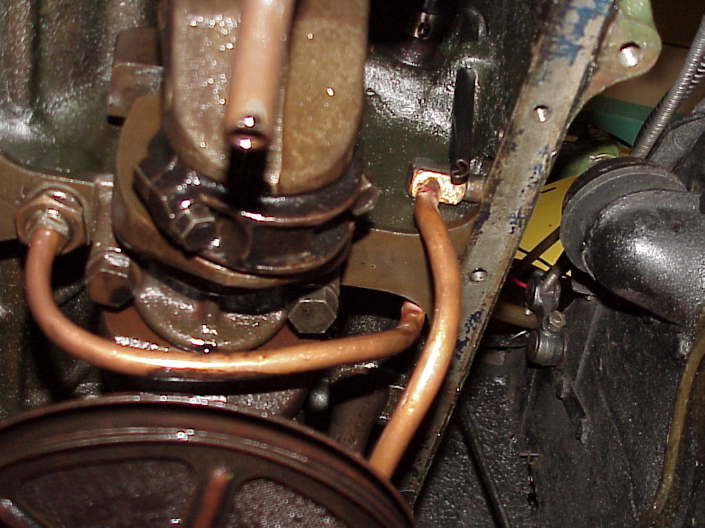

Wir haben das Projekt mit dem Einbau eines Ölfilters abgeschlossen.
Die Ölleitung in der Ölwanne getrennt und durch die Motorentlüftungs-
öffnung herausgeführt. Mit 2 Hochdruckhydraulikschläuchen auf den
Kasten Fahrerseite neben den Motor gesetzt. Dort einen Ölfilterflansch
vom CX an einem selbst gefertigten Halter gesetzt.
Öldruckschalter vom CX übernommen und den Ölübertemperaturschalter der
auch in diesen Flansch passt ebenfalls CX.
Die Filterpatrone derzeit vom Diesel, kann in Zukunft sicher der
kleineren von Benziner weichen.

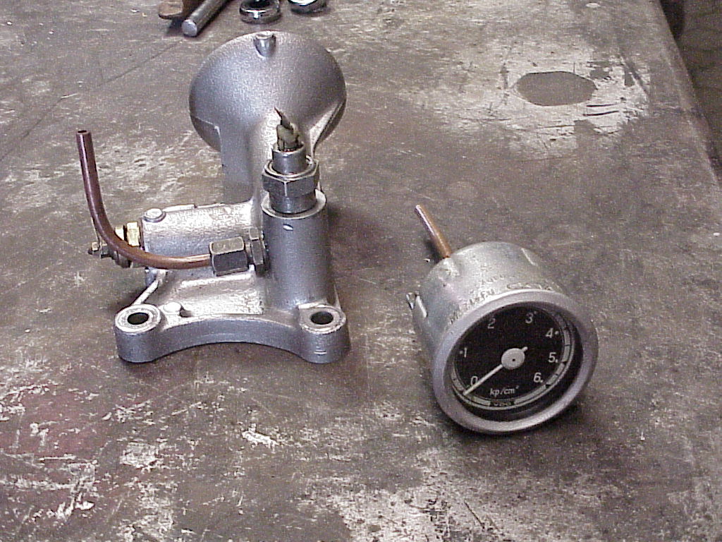

Re: Ölfilter im 11er
Weiteres Bild vom Motoraustritt

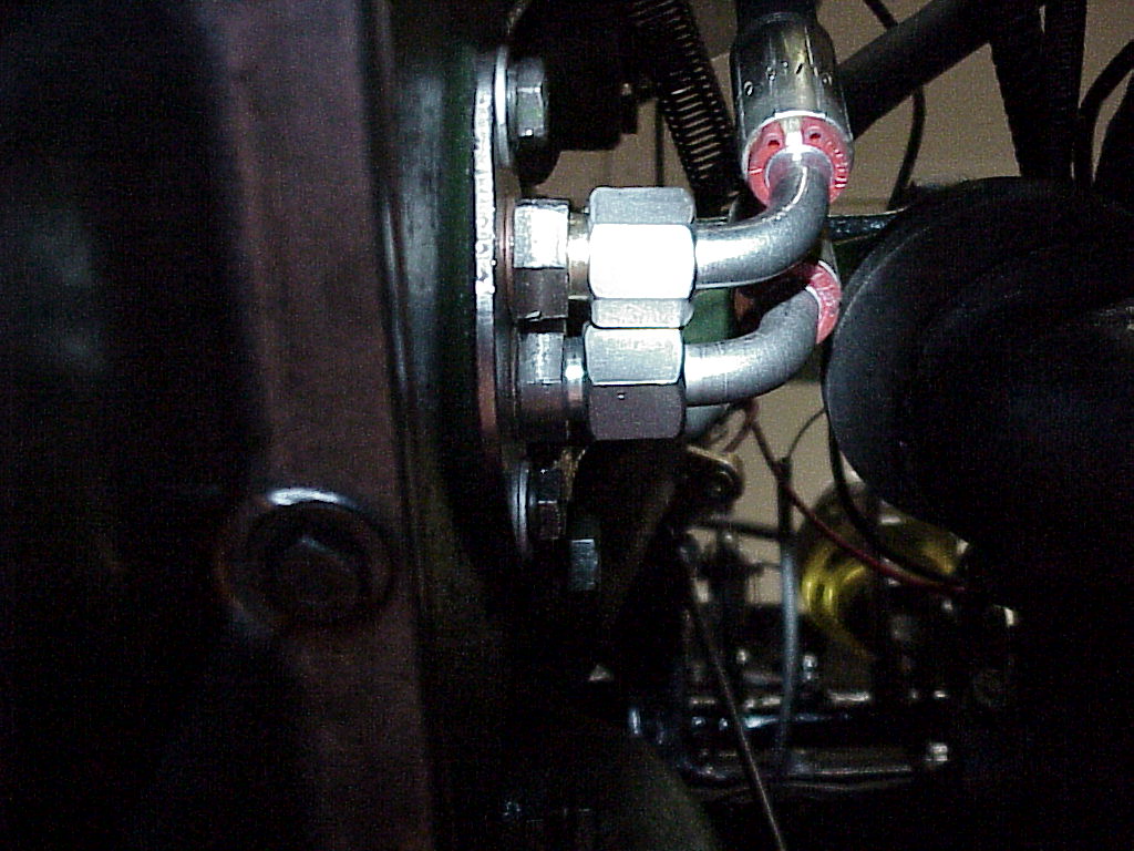

Die Ölleitung im Motorraum, ein Werk von Wolfgang, der die
Idee hatte und die  Ausführung der Leitungen gemacht hat.
Hier nochmals Dank für die gute Arbeit, das hat super gepasst.

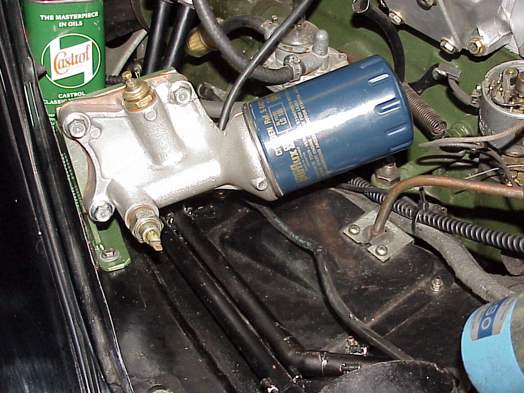

Hallo Rolf,
Wir haben uns zu dem Thema Gedanken gemacht.
Der Motor ist seit dem Umbau noch nicht gelaufen.
Dafür das Update, jetzt Ölfilter 2.0.
Wenn der Wagen läuft werde ich weiteres berichten.
Dann auch mit Angaben zum Öldruck.
Grüsse aus dem verschneiten
Bayern.
Amisuper
Hallo Oelreiniger,
gefällt mir gut der Gedanke. Es sollte das Filter jedoch senkrecht sitzen mit Patrone nach unten, damit beim Wechsel nichts auslaufen kann und vor allem sollte sich der Schmutz unten in der Patrone absetzen. Nachdem sowieso Druckschläuche verwendet werden, kann man auch einen anderen Einbauplatz nehmen. Beim Filterwechsel kann man ja das Filter im noch ausgebauten Zustand befüllen, dann spart man etwa für einen viertel bis halben Liter Öl Beförderungszeit.
Dann noch die Frage der Entlüftung. Sie sollte weiter funktionieren, sonst schwitzt der Motor wo anders aus und leckt dann wieder. Es baut sich im Motor ein wenig Druck auf, der ausgeglichen werden muß. Ich sauge den Dampf mittels Schlauch zum Vergaser ab. Das funktioniert seit Jahren wunderbar ( ölfester Druckschlauch).
Noch ein paar Worte zum Öldruck. Wenn die Ölpumpe ok ist, dürfte es nichts ausmachen, wenn der Druck durch längere Anmarschwege etwas länger braucht bis er wirkt. Bei Einbereichsölen (W30)im kalten Zustand vielleicht etwas zu lange.
Dann weiter Vorsicht mit Zusätzen im Öl -- die wirken sich vermutlich negativ auf das Filter aus!
Frohes Forschen und immer einen guten Öldruck
Ulrich
Hallo Ulrich,
um auf Dein Argument mit der Filterstellung einzugehen.
Der 11er hat einen Querstromkopf, eine umverlegte Schaltung
und eine echte Heizung im Wageninneren. Alles zusammen
macht den Motorraum auf der Fahrerseite verblüffend eng.
Vor der Montage des Filters habe ich im Netz geforscht.
Kein echtes Ergebniss. Dann habe ich als alter CX Schrauber,
daran gedacht, zuerst der Filter nach unten, dann nach oben.
Beim BX quer, bei der Ente leicht nach oben.
Nach diesen Forschungsarbeiten war ich auch nicht schlauer.
Ich habe dann den einzigen Platz der mir über blieb genommen.
Bis jetzt ist das alles noch nicht probegelaufen, aber
Dank Öldruckmanometer werde ich bald mehr und deutliches
berichten.
