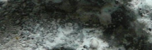

Hierzu ist mir noch ergänzend etwas eingefallen:
Hört sich kurios an, aber ausgerechnet mit Kontaktspray kann man in einem bestimmten Fall Kontaktprobleme bekommen. Und zwar dann, wenn der Schalter stellenweise verzinkte Bauteile (Klemmen, Schrauben, Gehäuse) hat.
Kontaktsprays arbeiten häufig mit Alkohol als reinigendes Lösemittel. Alkohol und Zink reagieren aber absolut unverträglich miteinander. Beim Kontakt bilden sich sogenannte Zinkalkoholate. Die sehen aus wie Salzblüte oder harte Zahnpastarückstände; Farbe von schmutzigweißgrau bis athrazit. Ist Kupfer in der Nähe, kommt Grünspan hinzu.
