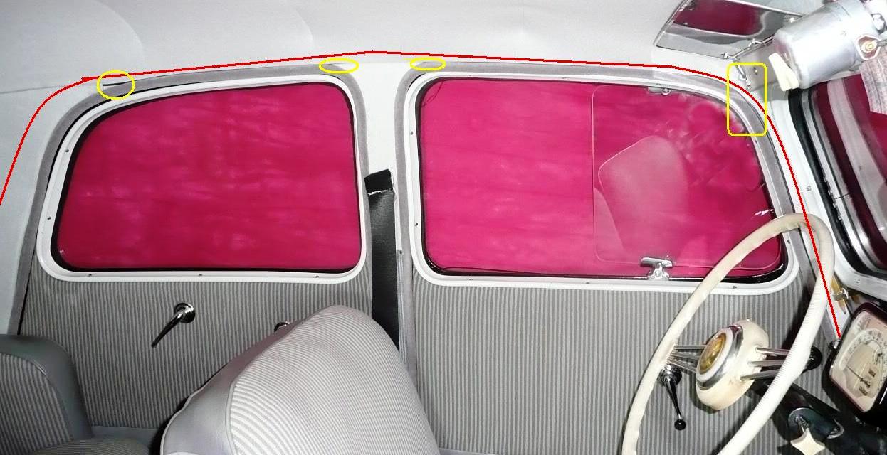

Hallo Strippenzieher.
Der Bowdenzughinweis war nicht schlecht, es reichte aber nur für etwa 1/3 des Weges, dann irrte die Sonde stets querab Richtung Himmel.
Eine ausgeliehene Nylonseele für Elektriker ging zwar "eigentlich" bis fast hinten durch, aber eben nur fast. Egal, aus welcher Richtung geschoben.
Ich habe nun einen prima Weg für ein einzelnes Kabel gefunden. Das 2,5² Kabel längs der A-Säule unter der seitlichen Verkleidung hoch und ab der Himmelskante weiter parallel in den Spalt zwischen Himmel und dem Türrahmenkeder gezwängt. Hinten dann hinter den "Ohrmuscheln" wieder hinab und schräg in den Kofferraum.
Nur an einigen Stellen (gelb) ist nun ein leichtes Abstehen der Himmelskante zu erkennen und auch das lässt sich, wenn es mal wieder warm ist und die Werkstoffe elastischer sind, noch bis zur Fastunsichtbarkeit verbessern.
Auf Drahtgrüße,
