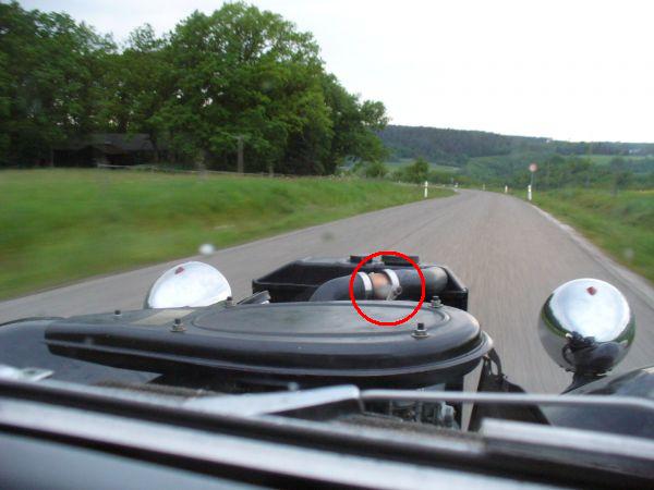

Grüß Dich Günter,
habe ich Dir doch schon gezeigt, bist Du auch schon mit nach Dickenschied gefahren... :-)
Klappt auch super, man muß halt gelegentlich auf 's Thermometer gucken und entsprechend nachregeln.
Bis dann
Rolf

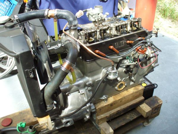

Hey, noch 'n Guenther, Moin...
Ist eigentlich ganz simpel und billig, 2 dicke Stücke Kupferrohr, untendran sind je 1 dünnes Kupferrohr weich angelötet. Daran habe ich die Heizung angeschlossen, für den Probelauf mit Klarschlauch "kurzgeschlossen". Im oberen Rohrstück steckt- per Hebelchen und Bowdenzug vom Fahrersitz aus drehbar- eine Drosselklappe aus einem alten Entenvergaser. Die Welle ist mit einem O-Ring abgedichtet.
Ist seit 9 Jahren drin und klappt allerbest.
E-Mailaddy müßte jetzt lesbar sein.
Bei Unklarheiten immer fragen... :o)
Salut  Rolf
