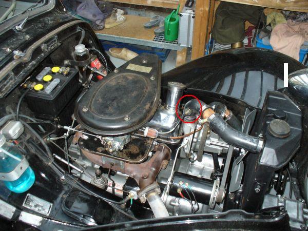

Bild 1 zeigt den Anschluß des Öldruckmanometers- Gewinde ist M16 x 1,5. Kannst auch 'nen elektrischen Geber verwenden.

Öldruck Motor warm: Standgas mind. 0,7 bar, Nenndrehzahl etwa 2,6 bar.
Küwa-Temperatur: optimal sind 80°C, weniger als 70 und mehr als 90 sind auf Dauer schädlich.
