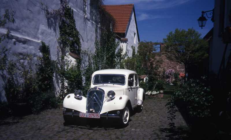

ich bin seit 1983 Besitzer eines 11BL Bj 54 den ich damals eigenhändig restauriert habe und die letzten Jahre in einer Scheunenecke verstauben lies.
Vor 2-3 Jahren ist mir der Auspufftopf abgefallen und der Anlasser war auch schon immer Flickwerk.
Ansonsten sprang das Auto auch nach längeren Standzeiten auch mit Kurbel immer relativ gut an (zuletzt vo 2 Jahren).
Nun habe ich Ihme eine neue Batterie 6Volt 84 Ah gegönnt und wollte ihn ankurbeln.
Wahrscheinlich ist er jetzt beleidigt auf alle Fälle machen die Zündkerzen in ausgebautem Zustand keinen Funken beim Kurbeln.
An der Zündspule liegt Spannung an, sie wird nach einiger Zeit warm, der Kontakt öffnet und schließt und wenn man ihn manuell öffnet entsteht am Kontakt ein Funken.
Anlasser ist zwecks Überholung ausgebaut.
Wechle Tipps haben die Experten...
