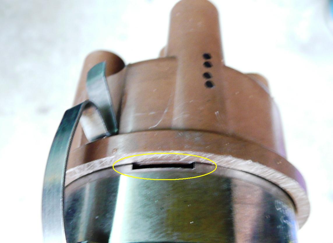

Hallo 1-2-3-Zünder,
beim Ersatz meiner gelegentlich ausfallenden 1-2-3 durch eine CPN-Zündanlage fiel mir auf, dass der Ausschnitt am 1-2-3-Verteiler für die Arretiernase der Verteilerkappe (Ducellier) eine größere Höhe hat. Dadurch entsteht ein ca. 2 mm hoher Spalt, durch den Feuchtigkeit und - je nach Ausrichtung - durchaus auch etwas Spritzwasser in die Kappe gelangen können.
Das würde zu ungesteuerten Funkenüberschlägen innerhalb der Kappe führen.

Re: Verteilerkappe 1-2-3
hallo h.frings
zur abhilfe drei vorschläge.1.v-ring anbringen wenn in passender grösse lieferbar
2.quardring anstellen und3.half bei meinem ersten auto, vaseliene technisch um den gereinigten verteilerdeckel zu streichen .ein störungsfreier betrieb über den winter gibt mir gewissheit das es funktioniert.ach ja es wäre noch zu erwähnen dass es sich um einen opel manta a handelte die zündprobleme durch feuchtigkeit als dauerproblem hatten.
mit freundlichem gruss d.damoune

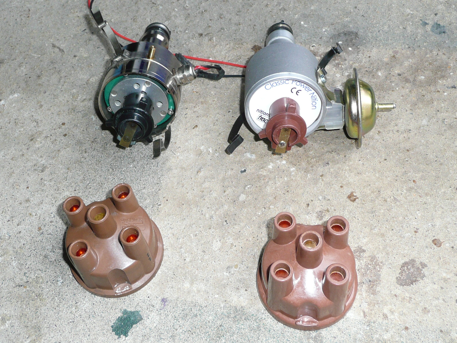

Hallo miteinander,
der Sinn des Beitrages war ursprünglich, lediglich auf die Lücke zwischen der Verteilerkappe hinzuweisen, da dort Feuchtigkeit eindringen kann.
Kurz zur ausgewechselten 1-2-3: Ich habe sie 1,5 Jahre problemlos gefahren. Zwischendurch gelegentlich kurze Aussetzer, denen ich nicht viel beimaß. Dann ist an einer Baustellenampel die Zündung insofern ausgefallen, dass der Motor im Leerlauf ausging und anschließend nicht mehr gestartet werden konnte, weil der Prozessor unkontrolliert zündete. Nach etwa 5 Minuten ausgeschalteter Zündung ließ sich der Motor normal starten und lief einwandfrei.
Die 1-2-3 war von CTA und man hat mir - da diese Zündung dort nicht mehr eingebaut wird - kostenlos eine Prozessor-Zündung von CPN im Tausch angeboten.
Diese ist kostengünstiger, da es auch eine "Spar"-Version ohne Wechselmöglichkeit der Zündkurve gibt (für Perfo oder 11 D).
Die Grundeinstellung ist einfacher, da nicht mehr der OT ermittelt werden muß; die CPN wird auf die 8 bzw. 12° der Schwungradbohrung eingestellt. Unter 400 RPM - also Anlaßdrehzahl - regelt die Elektronik dann auf 0° zurück.
