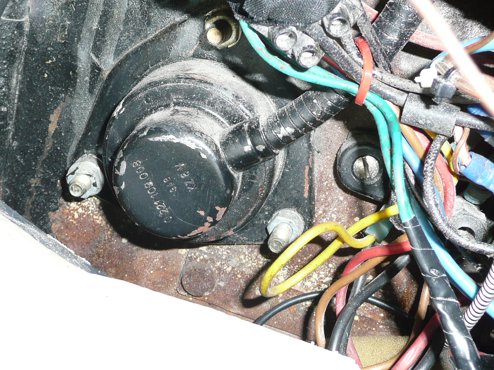

Hallo Historiker,
an meinem 11 B ist eine Panzerzündspule eingebaut. Von Bosch. Der Einsatz im Brandschott sieht nicht nachträglich gebastelt aus.
Wer weiß näheres zu dieser Zündspulen-/Zündschlosskombination?
Gab es das auch ab Werk, oder ist dies - vermutlich - eine früher in Deutschland vorgeschriebene Diebstahlsicherung?
Dank vorab,

Auf dem obigen Bild siehst Du daher, dass nur der Oberteil der "stehend" eingebauten Zündspule in den Motorraum ragt und die Spule dort auch keinen Anschlüss für den Zündstrom hat.
Fraglicher Sinn war/ist, dass die Zündanlage nicht vom Motorraum aus kurzgeschlossen werden kann und auch das Zündschloss nicht zu überbrücken ist.

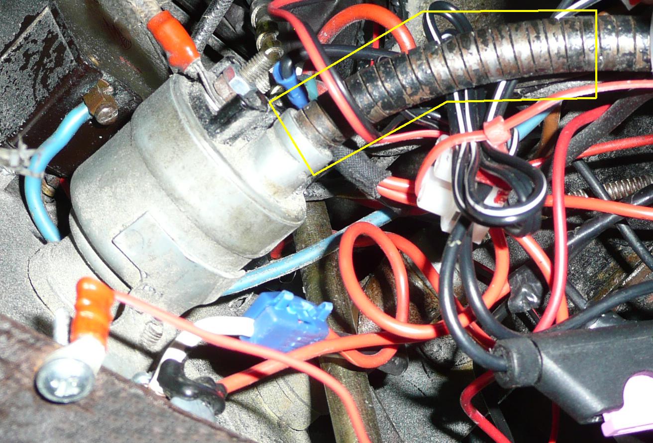

Re: Panzerzündspule
Werner,
so sieht das bei meinem Saab aus.
Gruß, Harald

Genau! Ich habe heute ein paar Bilder gemacht. Hier ist deutlich zu sehen, dass der Anschluss für KLemme 15 fehlt.
