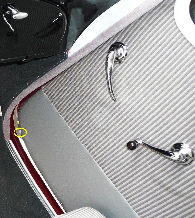

Ich habe bei meinen Verkleidungen die Löcher mit nur 2 mm gebohrt (der geringe Durchmesser geht einigermaßen problemlos durch die Füllung) und dann mit 2,5-er Blechschrauben befestigt.
Die Verkleidung selbst habe ich zusätzlich mit Klebekitt (gibt's beim Karosseriebauer in Bandform) unterlegt, so muß man nur sehr wenige Schraubenlöcher bohren.
