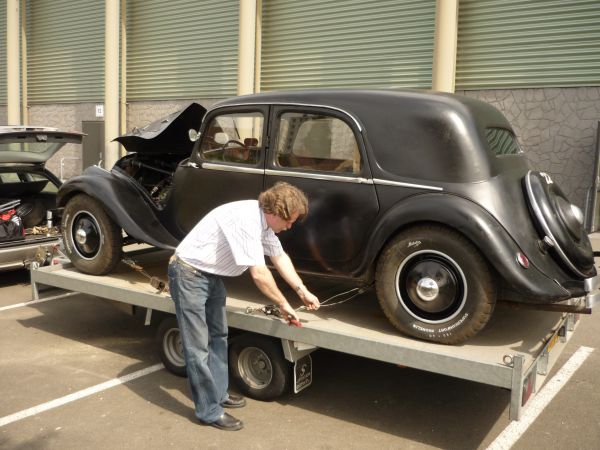

Moin Norbert,
kuckst Du Bild- so wird richtig gelascht, wie Harald schon sagte. Der gute Mann hat seine gepolsterten Drahtschlingen vorne um die Querlenker und hinten um die Achse gelegt, jeweils ganz dicht am Rad.
Und zwischendurch immer mal wieder auf Lose kontrollieren!
Mit dem Getriebe brauchst Du Dir keine Sorgen zu machen, denke ich. Soo empfindlich ist das nun auch wieder nicht.
Wenn möglich kannst Du die Keile unter den Rädern noch mit Kanthölzern verpallen, dan Handbremse fest, Gang raus, paßt schon.
Gute Fahrt
Rolf

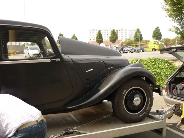

Re: 11 CV Transport auf Autoanhänger
Türen, Hauben, Fenster ordentlich schließen nicht vergessen... :o)
