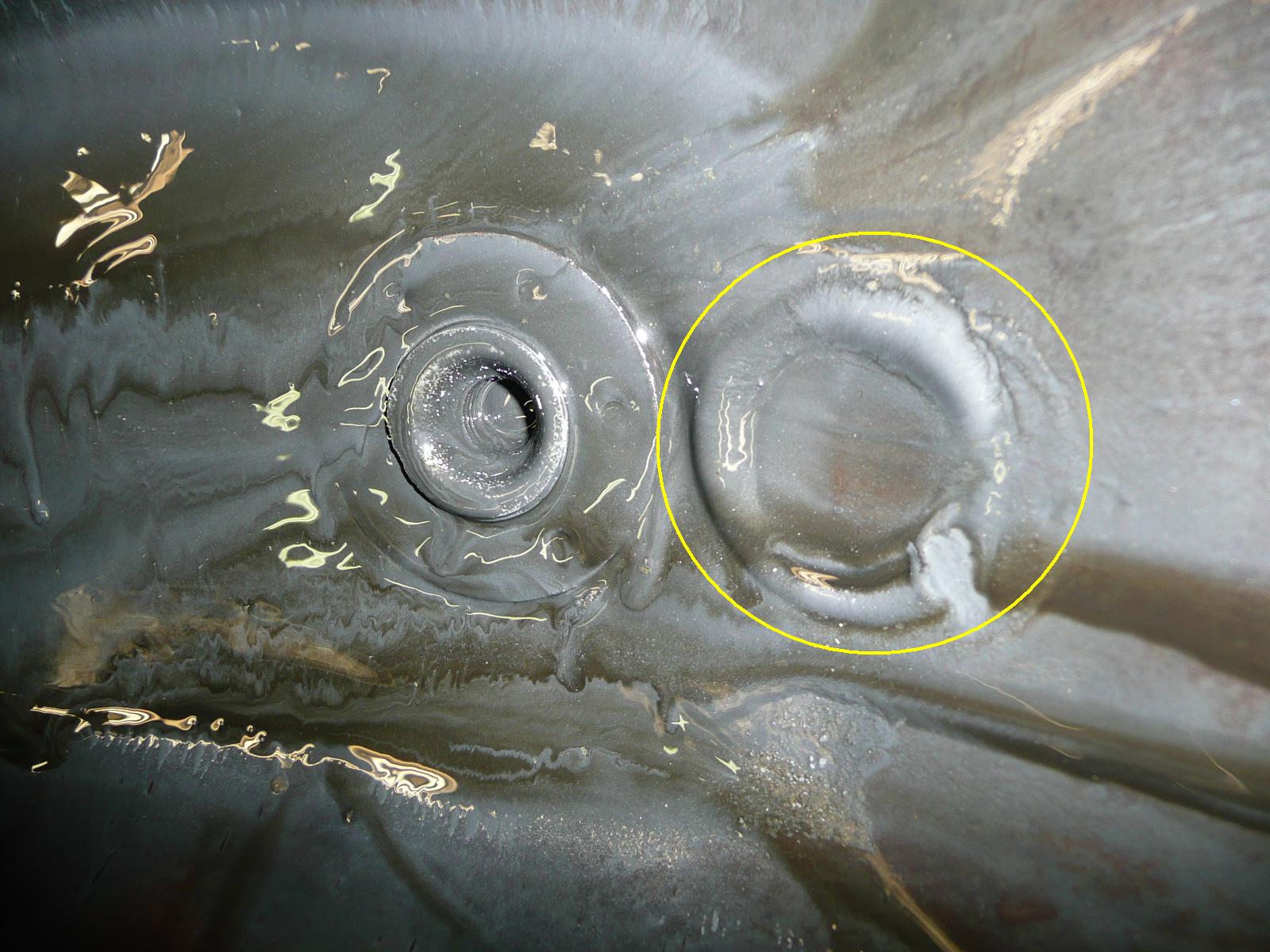

Anlässlich meiner Motorrevision hatte ich Gelegenheit, an der offenen Ölwanne die Wirkung eines Magnetfilters zu bestaunen. Ein 4 mm dicker Kranz feinsten Eisenschlamms saß an der Stelle des Magneten obenauf ...

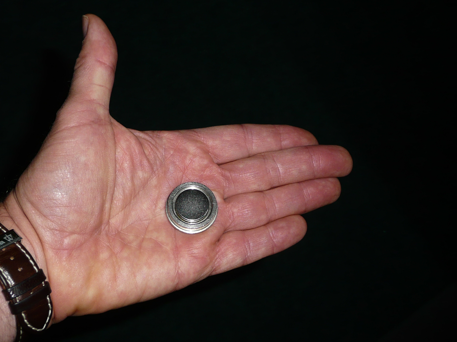

... allerdings nutze ich nicht eine Ablassschraube mit integriertem Magneten, sondern "extern" von außen aufgesetzt einen extrem starken Neodym-Magnet mit einer Zugkraft von 13 kg. Dessen Permanenthaftung ist tatsächlich so hoch, dass sich der Magnet nicht mit der bloßen Hand abziehen lässt! (Diebstahlsicher.) Dadurch ist gewährleistet, dass auch bei starker Ölturbulenz keine anhaftenden Partikel abgespült werden können.
Beim Ölwechsel ist zu beachten, dass vor dem Öffnen der Ölablassschraube der Magnet abgezogen wird und mit der flachen Hammerseite ein paar trockene Schläge gegen dessen Sitzposition gerichtet werden, um den Restmagnetismus zu entfernen. Nicht ausgespülte Restspäne werden nach dem Ansetzen des Magneten sofort wieder fixiert.
Der Magnetfilter verhindert sicher, dass Eisenabrieb im ansonsten filterlosen Ölkreislauf verbleibt.

Der 13 kg Magnet mißt 0/ 29 mm und kostet bei Manufactum ca. 5 €.

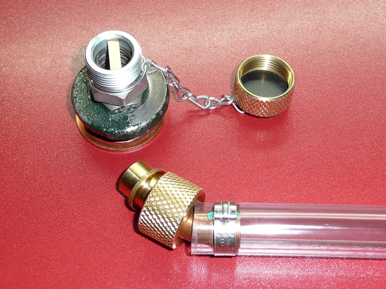

Integration mit der Ölablassschraube ist nicht möglich, da ich in den Ablass ein Schnellwechselventil (Limora) eingesetzt habe.
Vielölwechslergrüße,
