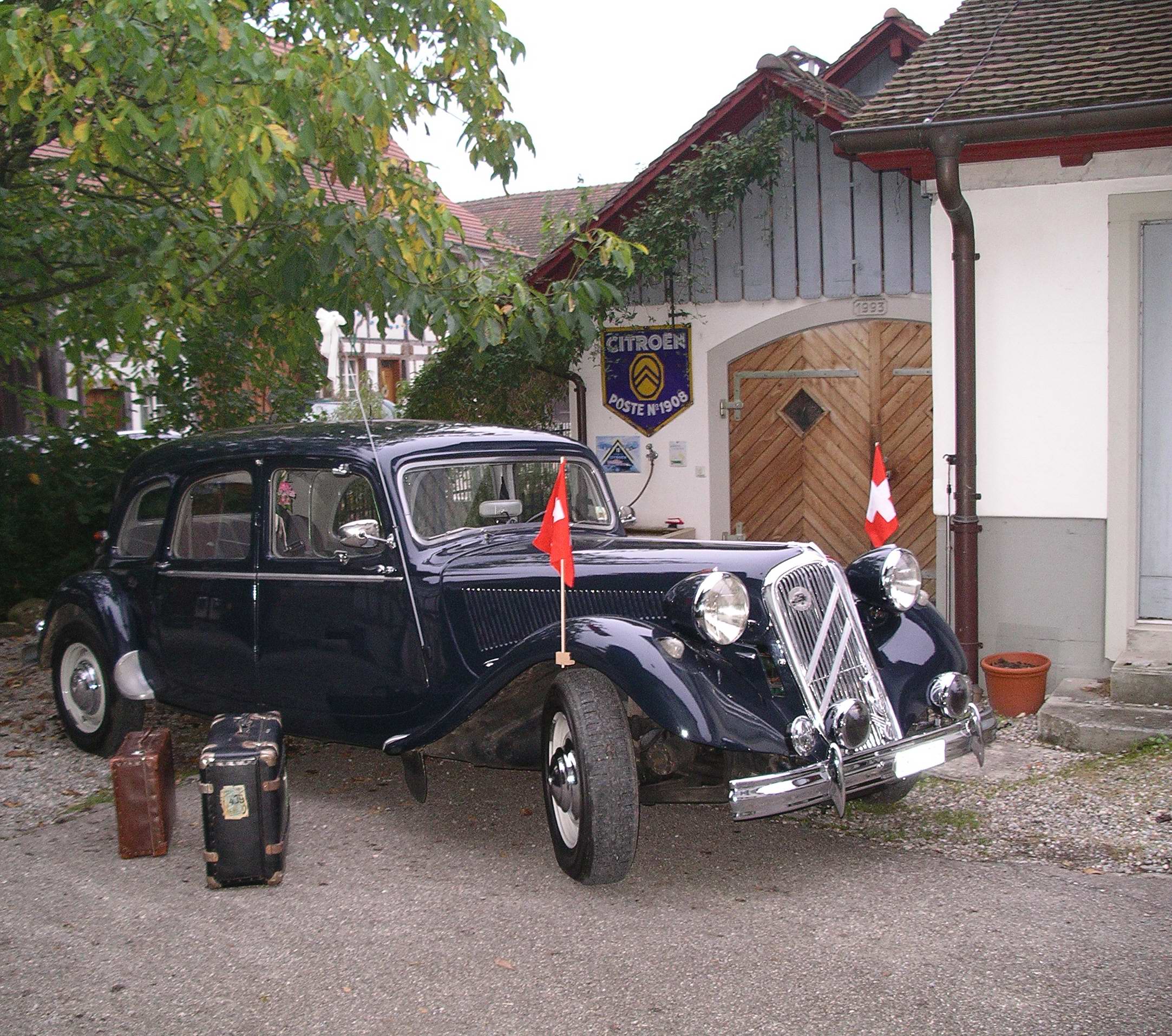

Ich würde durchaus mit "Karosserieschaden" eine verchromte Dachantenne montieren. Das war in Frankreich so üblich, im Gegensatz zu Deutschland, wo man eher Seitenantennen hatte.
Mein 11er hat jedenfalls eine Dachantenne und ich finde, sie steht ihm gut.
Gruß, Harald

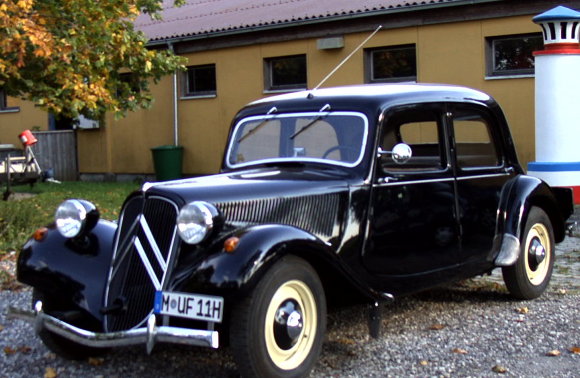

Re: Montage Antenne 11 CV BL
Ist auch meine Meinung, den Antennenkabel kann man dezent hinter dem Himmel und der Scheibeneinfassung zum Radio hin verlegen.
Winklige Grüsse aus dem Sauerland,
Paul

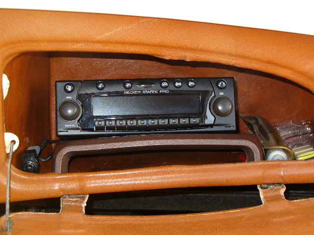

Und hier sitzt mein Radio/Navi
Gruss Paul

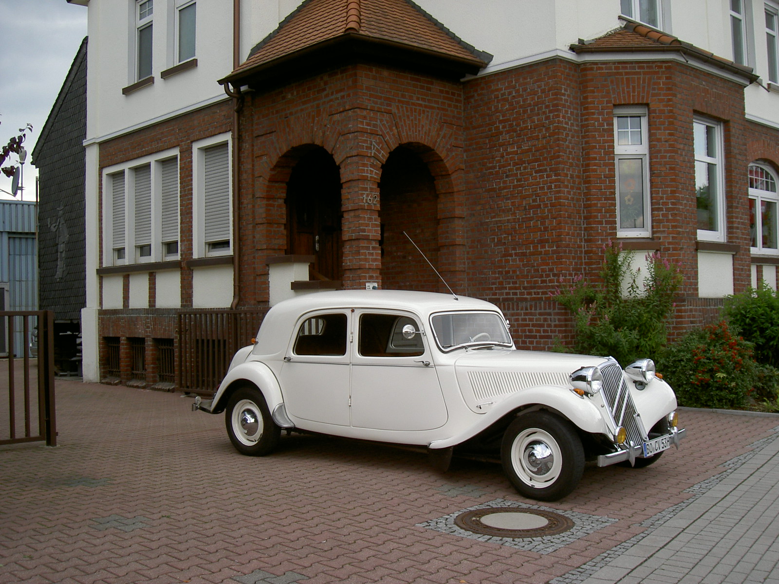

Hallo zusammen!
Einfacher, weil ohne Öffnen des Himmels, ist eine Seitenantenne rechts im Bereich der A-Säule. In der Regel halb einschiebbar und zudem in nächster Nähe zum Radiogerät.
Es gibt auch Modelle, die sich an die Regenrinne klemmen lassen. Dadurch entsteht zwar am Anfang weniger "Schaden" am Fahrzeug, ist aber auf Dauer schlechter, weil die Klemmschrauben den Lack ja auch beschädigen.
Im Bild mein 15/Six.
