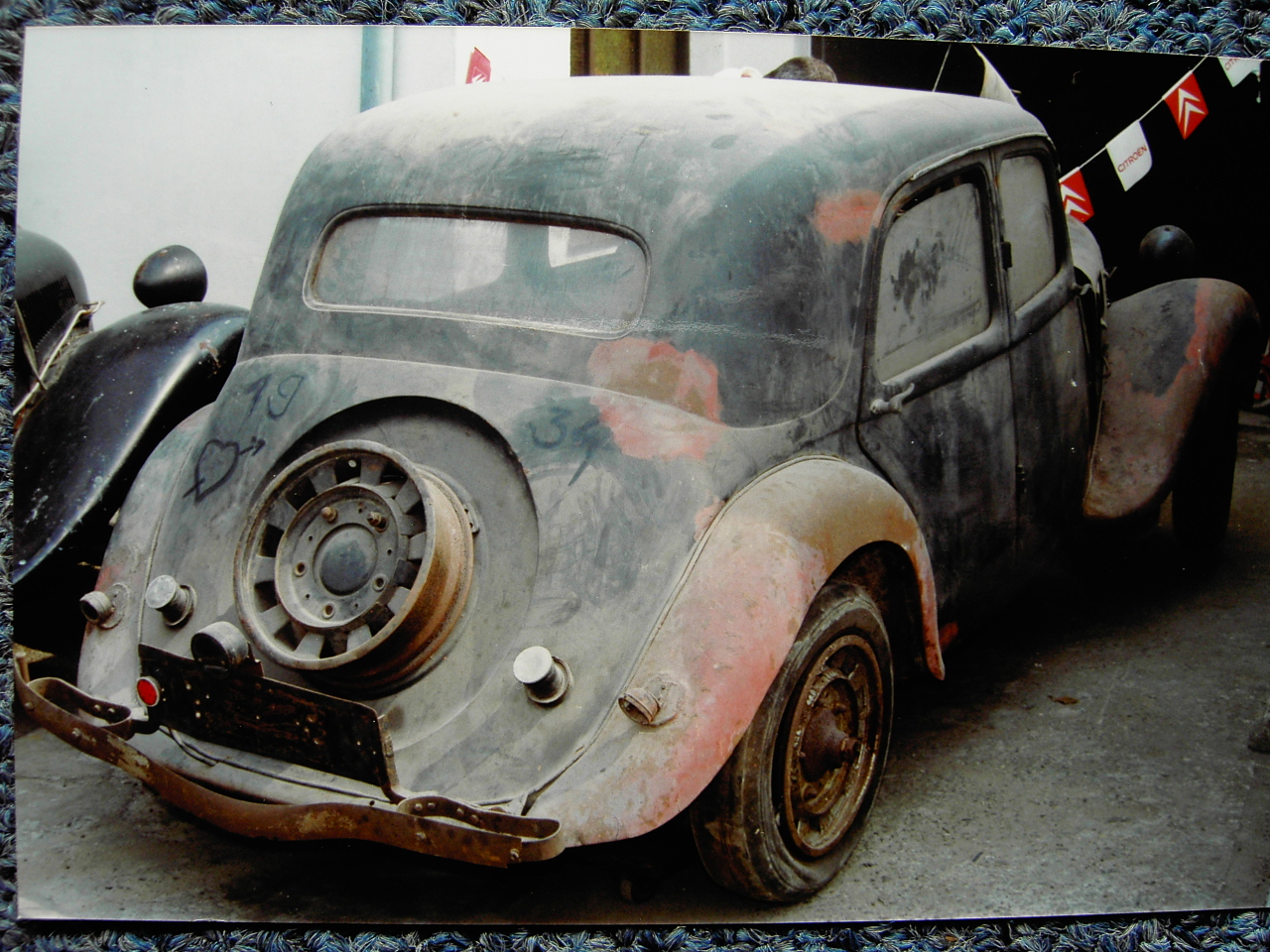

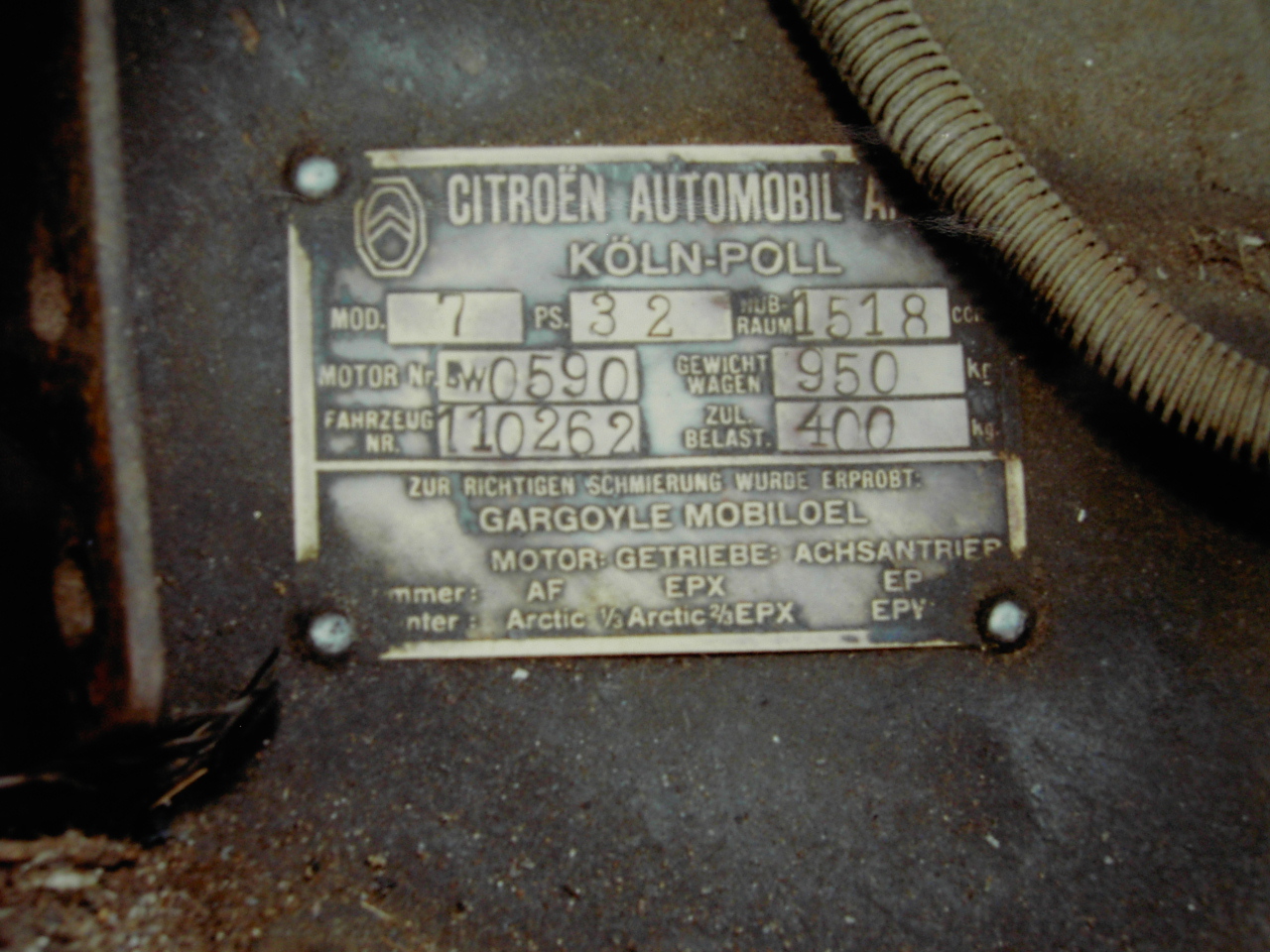

einen oder zwei 15er.Er meinte das er auch einen 11BL hat der in Köln gebaut wurde ??!! Kann das sein ?

1) Ja, in Köln wurden Tractions gebaut. Aber nur bis 1938. Seltene Dinger!

...klar kann das sein, hier ist er:

...und noch.....
Winklige Grüße, Ulli
