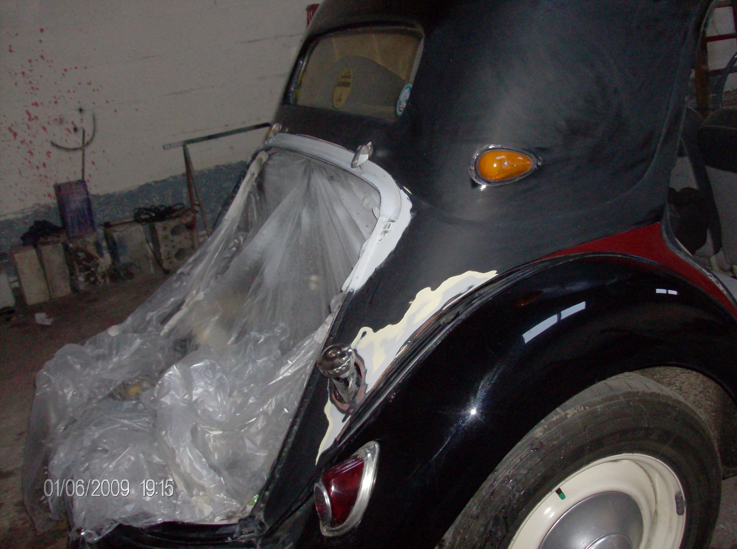

habe das gerade hinter mir,
die neue Dichtung geht bis kurz vor die Blechnase, die alte Dichtung war da geklemmt.
Was bei der Entfernung der alten sichtbar wurde, war schrecklich.
Die Rinne war an beiden Enden wie ein Sieb,der Karosseriemann hats gerichtet.
Geklebt mit Karosseriekleber, Ich kann gerne ein Foto machen,
vorab ein Foto vor dem Kleben.
Gruß aus Düsseldorf,
Alf
