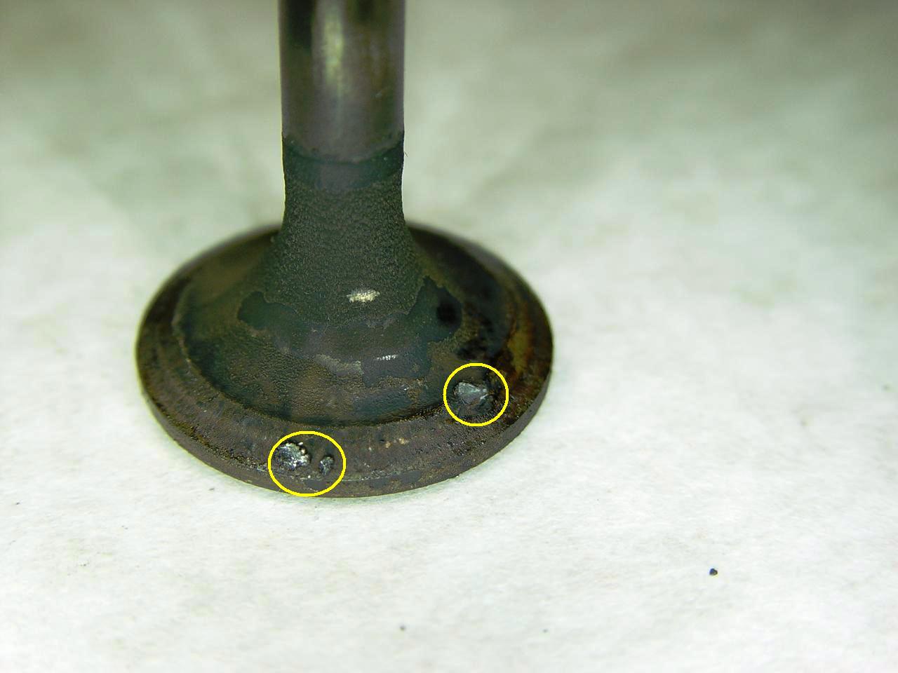

Infolge des Ausbruchs des Feuerstegs hatte sich auch ein Kolbenringstück nach oben durchgearbeitet. Dieses gelangte dann zwischen gehärtetem Ventilsitz sowie Auslassventil und wurde tief in den Ventilsitz eingehämmert. Das mußte somit auch neu ...

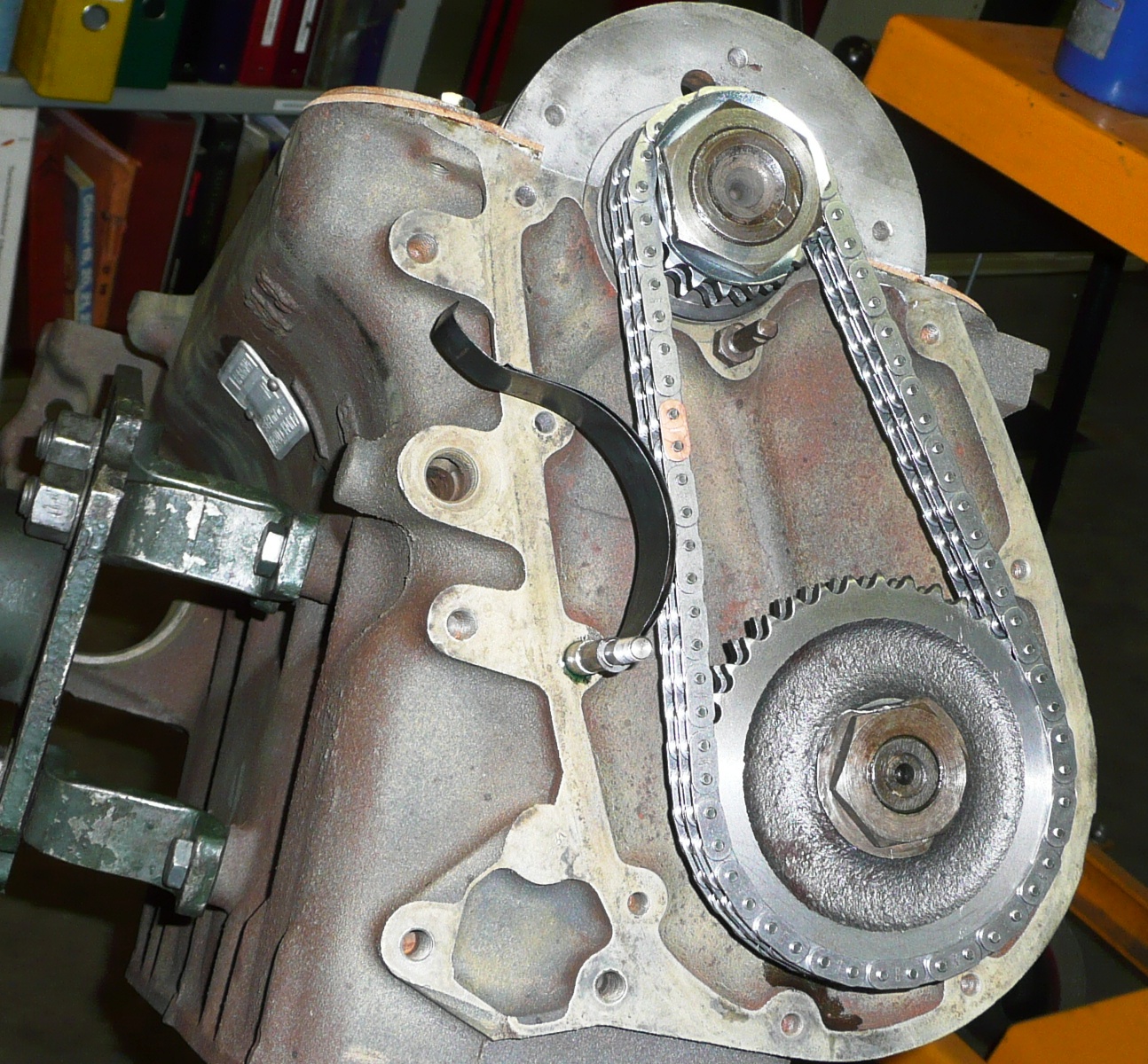

... Bei der Gelegenheit wurde nun ein Steuerkettenspanner eingebaut. "Simple" Doppelwangenfeder. ...
